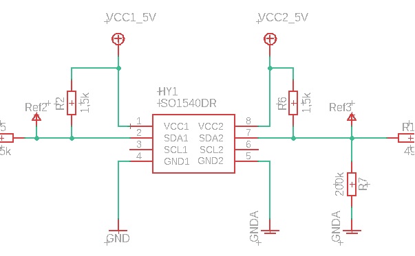

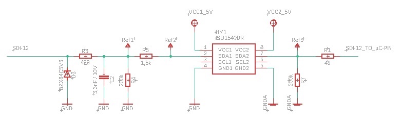

我需要隔离 SDI-12总线
总线是单通道双向总线。 我想像使用下面的电路一样使用 ISO1540。
REF1处的信号在4、8V 时正常
REF2处的信号小于0.5V。
我也用上拉电阻器n´t、但它不起作用。
有人能帮我吗、是我的错。
Mike

    欢迎使用 E2E。 ISO1540将无法通过1.5k Ω 的串联电阻灌入足够的电流来将信号线路驱动为低电平。 通常、在 I2C 应用中、如果使用串联电阻、建议使用非常小的值(1 - 10欧姆)来降低驱动器件和接收器件之间的压降。 额外的串联电阻还会减慢信号的上升沿、从而可能降低系统的最大数据速率。 该设计中包含的串联电阻器的用途是什么?
    ISO1540还要求在工作通道的两侧都配备上拉电阻器、因为输出为漏极开路。
    我建议在包含上拉电阻器且串联电阻器 R3和 R5短接的情况下再次测试电路。 这应允许 ISO1540将 SDA1线路驱动至有效低电压。
    如果您有任何疑问、请告诉我您发现的内容。
    Eric

    Mike:这是来自 SDI-12.org  第3页+ 4 页 www.sdi-12.org/.../SDI-12_version-1_4-Jan-10-2019.pdf 中 SDI-12总线的认证
    我现在使用短接的 R3和 R5上拉 R2 + R6 1k5进行了测试
    我稍后会提出报告。
    Mike

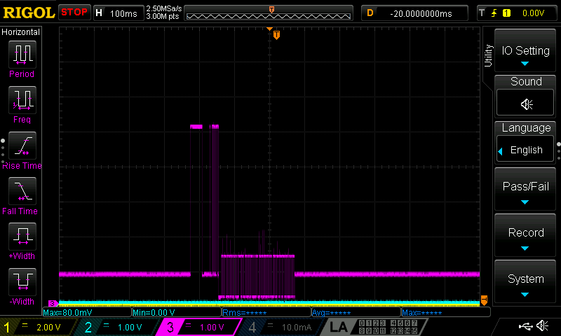

    到 μ µC 的 SDI 总线信号是5V 高电平、这是正常的、但是从 μ µC 到 ISO 的信号将被向下推至1V (高电平)。
    这是 µC 侧与 μ m 引脚之间的信号:
    Mike
    尊敬的 Mike:
    很抱歉、这方面的混淆不清、我不太熟悉 SDI-12标准。
    我不相信 ISO1540能够支持 SDI-12通信。 该器件具有符合 I2C 标准的开漏输出、并且取决于外部上拉电阻器来驱动高电压信号。 根据我的理解、这不足以满足 SDI-12电气接口的要求、该接口需要一个推挽输出、以便能够通过您共享的文档中所示的等效电路的较高源电阻进行驱动。
    由于我们的产品系列当前不包含集成式 SDI-12隔离器、您可以考虑使用数字隔离器将 SDI-12转换为数字逻辑的设计。 如果您想获得更多解决方案建议、请分享有关您的系统的更多信息:正在连接哪些器件? 系统的隔离要求是什么? 如果您想离线共享任何原理图、请单击我的 E2E 名称以查找我的电子邮件。
    Eric
    尊敬的 Eric:
    感谢你的帮助。 我切换到根部。
    我在 RX 和 TX 中拆分总线、以便使用具有正向和反向通道的 ISO。 这是一些部件、但它可以正常工作。
    Regars、
    Mike
