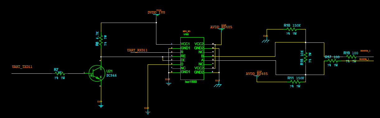

大家好、
我的客户不想控制 DE/RE、因此我建议他们使用下面的 b 电路。 请帮助检查您的侧边是否正常。 谢谢。
BR、
查尔斯·林
    您好、Charles、
    感谢您与我们联系并努力为客户提供解决方案。 我看到这个电路需要将 TXD 保持在高电平以启用接收器、它当前没有端接电阻器、我也看到了其他问题。 请允许我与合适的人一起回顾此电路、然后返回给您。 谢谢。

    您好、Charles:
    感谢您在 E2E 上发帖。 这是在 RS-485通信中实现自动方向控制的一种非常有趣的方法。
    从理论上讲、该电路工作正常。
    在发送模式下、通过将 RS-485总线驱动为低电平来实现逻辑零、而通过禁用驱动器并使用失效防护电阻器创建~160mV VOD 来实现逻辑一。
    在接收模式下、当 UART_TXD11信号为高电平时启用。
    但是、需要考虑的事项很少。
    • 与正常使用 RS-485相比、ISO1500 VOD 将为0.5x。 这将极大地降低电缆长度和/或数据速率。
    • 发射模式逻辑期间的抗噪性能极差、原因是驱动器中的阻抗为10kOhm。
    • RS-485总线未正确端接。 这将导致振铃和反射、从而进一步减小系统裕度。
    总之、虽然这种技术在理论上似乎可行、但我们建议客户执行系统级测试以验证此解决方案的稳健性。

    尊敬的 Dushmantha:
    感谢您解释此电路将在理论上正常工作。 对于您在此处展示的参考、我已经与讨论过它、他们的设计中不需要再增加一个 IC。 由于 RS-485总线未正确端接、您是否认为可以更改电阻器值以满足要求? 谢谢。

    您好、Charles:
    感谢您提供更多信息。
    对于 RS-485终端、我们建议在最远的两个节点处使用120欧姆电阻、以最大程度地减少反射。 借助总线上的这种类型的差分电阻、逻辑一 VOD 将接近于零、从而进一步减小系统级裕度。
    我不确定降低端接电阻(从10kOhm 降至60Ohm)或降低逻辑高 VOD 将提供最佳的系统级性能裕度。 这是客户必须在其系统中验证的东西。
    希望这对您有所帮助。
