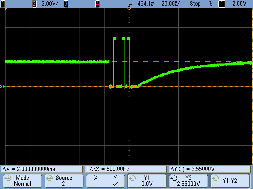

我们将 ISO7741用作 SPI 隔离器。 在一侧、我们馈送到3.3V、而在另一侧、我们馈送到5.5V。 在随附的图片中、测得的引脚为数字11;用作 MISO (主输入、从输出)线路。
在 MISO 线路上、当线路空闲时、我们发现电压电平不同于0v 或5V。 I MISO 线路未连接任何从器件、但在5V 侧具有3.05V 电压。
在下一张图片中、"我们有2个从器件连接到引脚11 (MISO 线路)、该线路显示2.55v。
它是否是 ISO7741的正常功能?
提前感谢。
    尊敬的 Juan:
    感谢您发帖、欢迎使用 E2E!
    由于 ISO7741DW 的引脚11是高阻抗输入、因此不应驱动该引脚上的电压。ISO7741的输出状态设计为在运行期间仅为低电平或高电平、因此不应在两者之间的某个电压电平。
    在没有任何器件连接到 ISO7741的情况下、是否捕获了顶部图像(黄色波形)? 如果不是、请验证相应的输出引脚(OUTD、引脚6)在高电平和低电平条件下是否与引脚11处于相同状态。 该波形看起来是由于节点上的阻抗造成的、因此使用不同的示波器探头并在未连接 SPI 器件的情况下测试器件可能有助于缩小根本原因。

    您好、Manuel、
    在黄色波形上、引脚11未连接。 我将尝试使用不同的示波器探针、这可能是问题的根源。

    尊敬的 Juan:
    器件输入通道具有1.5MΩ Ω 的内部弱上拉电阻、如 ISO7741数据表中的 I/O 原理图21所示。 如果使用的示波器探头具有类似的输入阻抗(~1.87MΩ Ω 以产生3.05V 电压)、从而形成分压器、并因此成比例显示输入端的压降、则可能会发生这种情况。 使用具有较高输入阻抗的不同探头、应可提供接近5V 的电压。
    对于连接了2个从器件的第二个波形、当与两个悬空输出并联时、同一个1.87MΩ 探针可能会将影响并联阻抗降至1.3MΩ Ω、从而产生大约2.55V 的电压。 使用不同的探头应产生正确的输出。
    第二个波形还证明、当弱上拉的 MISO 线路(引脚11)输入由从器件强力驱动时、电压电平会正确显示。 如果您确实希望即使使用现有示波器探针也能看到正确的电平、那么我建议使用外部4.7kΩ Ω 上拉电阻器将 MISO 线路强上拉至 VCC2。 由于输入现在被强驱动、它应该显示所有示波器探针的正确电压电平。
    请务必遵循提供的建议并告知我们结果。 我将继续并关闭此 E2E 帖子、如果您发现任何其他问题、请使用您的输入回复。 谢谢。
