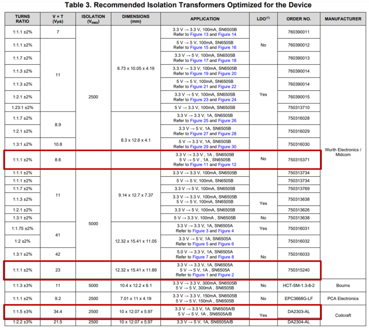

    但是、如果我正确理解您的要求、则您的应用需要采用5V 输入、5V 输出配置的3W 输出。 这意味着输出电流为3W/5V = 600mA。 数据表的表3中建议使用多个变压器来满足此要求;请参阅下面的。

    是否有任何文档展示如何调节 SN6505的开关电流、例如、5V 至5V@600mA、如果使用表3中的变压器、SN6505上将发生多大的开关电流?

    通过将负载电流和变压器匝数比相乘、可以估算 SN6505将灌入的电流 I_PRIMARY 为多少:
    I_LOAD x N = I_PRIMARY
    系统寄生效应会消耗额外的电流、包括变压器磁化、该电流可组合为~25mA。 这将根据变压器器件型号和负载电流而变化。 如果使用上面显示的 N = 1:1.5变压器 Dushmantha (DA2303-AL)、则 I_PRIMARY 的计算公式如下:
    (600mA x 1.5)+ 25mA = 925mA
    如果您有其他问题或意见、请告知我们。
