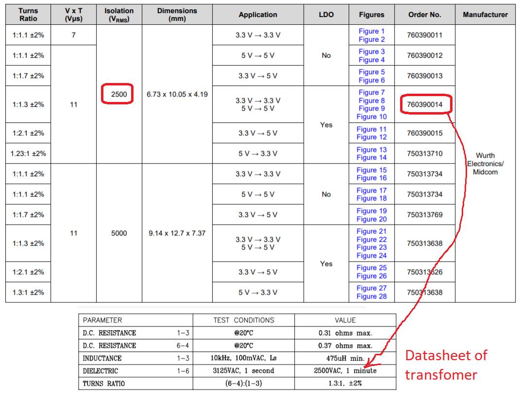

器件型号:SN6501-Q1
我想将 SN6501-Q1用于汽车应用。 初级侧是低压系统、在某些情况下、人们可以在该系统中进行触摸。 次级侧将具有与460V 电池组共用的 GND。 因此、为了安全起见、我需要合适的变压器。
据我所知、变压器需要满足爬电距离和 pri 秒间隙的特定值。 此外、它需要在60秒内通过特定电压下的火锅测试(我们称之为 A)。
为了选择成本最低的 Wurth 变压器、在这种情况下、建议使用哪种电压?

    感谢您的回复。
    要求包括:
           -标准:IEC 60664
           隔离等级:增强型
    -       电池组的最大电压:4.2V*110电池=462VDC。 没有瞬态、浪涌。
    TI 在 SN6501-Q1数据表中建议使用许多变压器。 有一个称为隔离(rms)的参数、该参数在60s 内进行测试。 例如、在下图中、变压器760390014在60s 内具有2500V rms 的隔离。 那么、在我的应用中、什么电压足够了? 您能给我一个计算该电压的公式吗?
    您好、Kien、
    感谢您分享这些附加要求。 必要的隔离电压电平通常由终端应用的功能或满足安全标准的要求确定。
     组件数据表中指定的60s 隔离电压量化了器件在短期过压条件下的隔离性能-瞬态时间小于60s。 工作隔离等级定义了隔离器件在器件寿命期间在特定电压下提供隔离的能力。 这两个参数不一定相关、不应相互推断。
    如果我们的客户要求在应用的整个预期寿命内实现>462VDC 的隔离、则该额定值应是重点、而不是60年代的额定值。 上述 Δ Σ 变压器的额定 Würth 不能满足>462VDC 的隔离工作电压、但 PM2185.0xxNL 系列中的变压器可能足以满足我们的客户的需求。
    通过查看 IEC 60664-1、表 F.4显示了符合此标准的500Vrms 工作隔离电压鉴定的最小参数。 这些参数会因隔离器件的材料组(在数据表中指定)、终端应用的预期污染等级以及是否达到基本隔离或增强型隔离的等级而异。 对于该项目、我们的客户是否希望满足 IEC 60664-1规定的500Vrms 基本隔离或增强型隔离要求?
    请分享我们客户对上述内容的看法。
