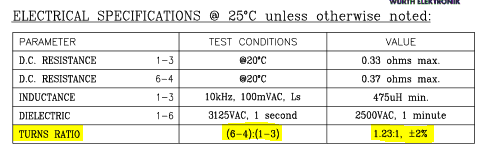

在 SN6505数据表的第25页、参考表3中、有一个 Wurth 变压器(750313710)可与绕组比为1.23:1的 SN6505B 驱动器搭配使用、可在5V 至3.3V 范围内进行直流到直流转换。 客户购买了 Wurth 变压器、发现绕组比是向后的、是1:1.23。 我们是否已验证比率为1.23:1?

    是的、750313710的绕组规格在其数据表中是次级侧与初级侧的匝数比(N:1)、即1.23:1、因此次级侧具有此变压器的更高匝数比。 750313710数据表剪报的以下突出部分证实了这一点:
    这是 SN6501数据表中关于其他变压器匝数比的不一致之处--感谢您并感谢我们的客户将这一点提请我们注意。 如果我们的客户正在寻找降压变压器、类似的 Wurth 器件型号750316033可能是合适的替代产品。
