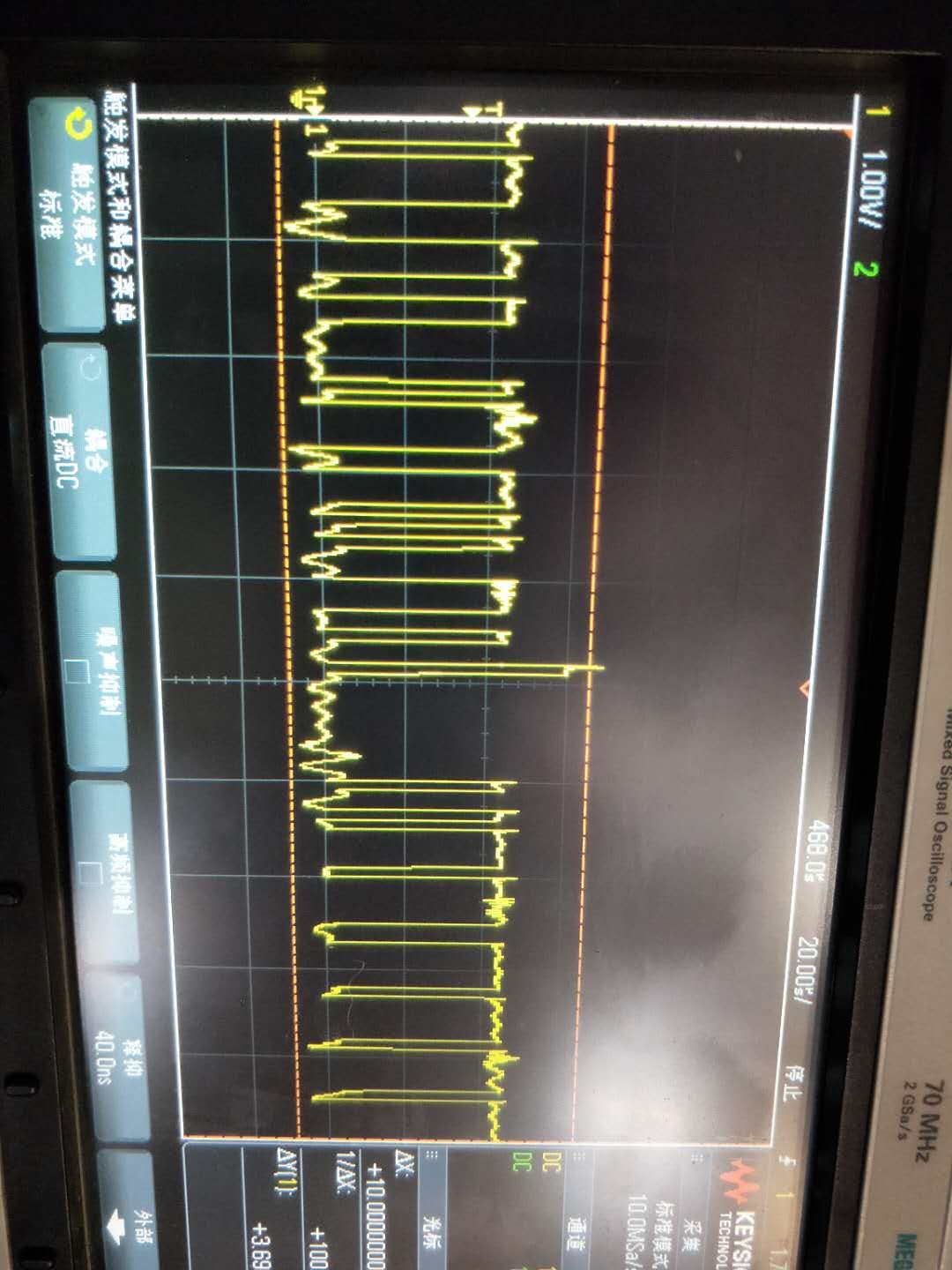

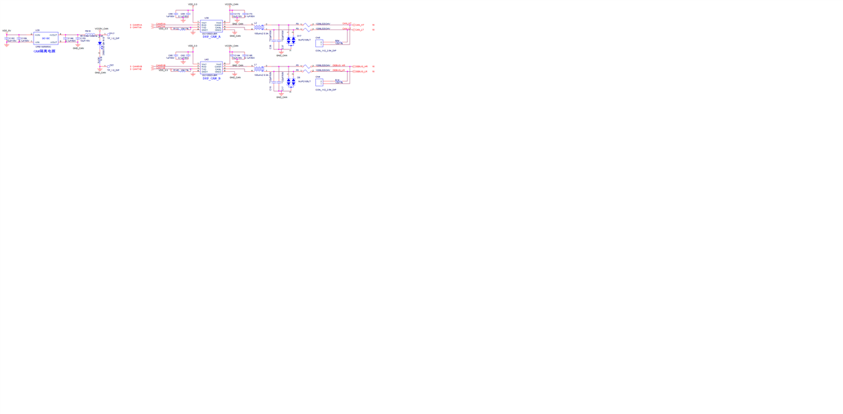

我们的客户使用 ISO1050进行 CAN 通信、 电缆长度为40m、23个节点、数据速率为500Kbps、但通信失败、在经验实验室中测试时、没有问题。 下面是原理图、他在节点的末端添加了端接电阻器。 请帮助分析:

    您共享的原理图图像的分辨率太低、不可读、您能否共享分辨率更高的图片、以便看到组件及其值?
    您是否还可以分享有关该问题的更多详细信息?

    我们一段时间内没有收到您的消息、必须开始关闭此主题。 数据表中的上述部分描述了 ISO1050的最大节点和总线长度。 链接的文档涵盖了 CAN 的物理层要求、可帮助调试客户的问题。 请注意、Vcc1和 Vcc2的质量也很重要。 这些电源中的任何纹波也会出现在波形中。 此外、请确保客户使用正确的接地技术并使用屏蔽双绞线电缆。 如果客户仍然有问题、请随时向我发送电子邮件。
