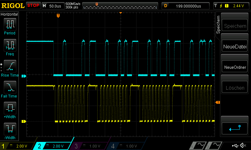

我在我们的应用中使用 ISO1540与 不间断电源(UPS) 控制器进行通信。
为了进行测试、我使用 Arduino 来实现通信。
但是、只要我打开电源控制器、电压就会从 VCC Arduino 4.9V 降至1V。
只要 UPS 处于活动状态、它就会被下拉至1V、然后再返回至4.9V。
到目前为止,我没有解释这个问题。
但愿你能帮帮我。
提前感谢。
Alex

    1.能否告诉我、您在哪里可以看到电压从4.9V 下降到1V? 它是在 Arduino 板上还是在 ISO1540引脚上?
    2.如果是 ISO1540引脚、您能告诉我哪个引脚显示此行为吗? 比如 VCC1、SDA2还是任何其他引脚?

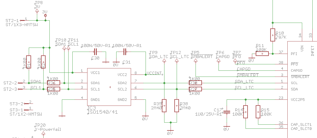

    3.您能否共享显示 ISO1540和通过 ISO1540通信的两侧组件的原理图?
    4.您能告诉我您分享的图像中的蓝色和黄色波形是什么吗?
    任何详细说明这一问题的其他资料都将是有益的,谢谢。

    很抱歉缺少描述蓝色的是 SDA、黄色的是 SCL 行。
    电路看起来就像这样、ST2连接器连接到 Arduino、我通过 USB-Isolator 运行 Arduino 并连接到 PC。
    我将测量 TP10 和 TP11上的信号。

    正如您在以下测量中看到的、第一侧开关上的 SCL (黄色)和 SDA (蓝色)表现出色。
    但是、只要我为电路的其余部分供电、它就会失败。
    一旦 UPS 断电、它就会再次工作。
    如图所示、SDA 和 SCL 显示降压转换器的工作时间约为160ms。
    备用电源持续4秒半。
    我认为这是一个电气问题、传感器是开关稳压器的 IC 吗?
    可以采取什么措施使其更稳定地应对这些挑战?
    提前感谢
    Alex

    我发现我的误差、2侧的下拉电阻导致了误差。
    在我的设计中、我放置了一些上拉电阻器并通过了单个电阻器、这是一个错误。
