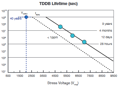

请问 ISO774x 的 TDDB 数据是否与 ISO7710等效(与之前提供的数据相同)?

    Pascal、您好!
    由于 ISO774x 和 ISO7710具有相同的二氧化硅隔离栅、因此它们的 TDDB 数据将彼此相似、并且与下面显示的非专用击穿数据相似。
    TDDB 的差异因 封装类型、引脚数和材料而异、因此我将收集特定于器件的曲线并在本周与您分享。 由于 Koteshwar 在上一帖子中与您共享了 FIT 数据、请在下面找到 ISO7741的相关信息:

    Pascal、您好!
    我已经调查并发现、无论通道数或配置如何、所有 TI SiO2隔离栅器件(如 ISO7710和 ISO774x)的 TDDB 数据都是相同的。 很抱歉在上一篇文章中有误导之处:上面的 TDDB 图就是您需要的图! 有关 ISO77xx 隔离质量和可靠性的详细信息、请查看 此白皮书
