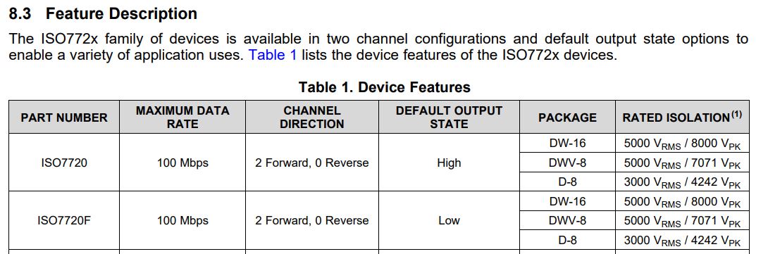

    我可以 使用 ISO7720进行此开关吗?
    2) 2)我是否应该为此开关使用 ISO7720或 ISO7720F? 哪一个更好? 是否有任何参考设计、如光耦合器。

    1) 1)是的、您也可以使用 ISO7720轻松实现相同的光耦合器功能。 ISO7720的内部结构与光耦合器非常不同、但输入/输出通道的使用与任何其他 CMOS 数字 I/O (如 MCU、MPU、逻辑器件等)完全相同。 当 ISO7720的输入(如 INA)为低电平(< 0.3*VCC1)时、相应的输出(OUTA)将被拉至 GND。 当输入为高电平(>0.7*VCC1)时、输出将通过内部串联电阻拉至 VCC2。
    在 ISO7720中、OUTA 和 OUTB 共享相同的 GND (GND2)、INA 和 INB 共享相同的 GND (GND1)也是如此。 因此、OUTA/OUTB 输出将以同一 GND 为基准、无法分离。 如果您的应用需要将两个输出连接到两个单独的 GND、则必须使用两个可独立运行的 ISO7710器件。
    2) 2) ISO7720和 ISO7720F 仅因默认状态输出而异。 这意味着当输入未通电或保持悬空时、相应的输出将进入默认状态。 ISO7720的该状态为高电平、ISO7720F 的该状态为低电平。 您可以根据应用程序的默认状态来使用其中任何一种。 在功能上、您在使用任一器件时都不应看到任何差异。
