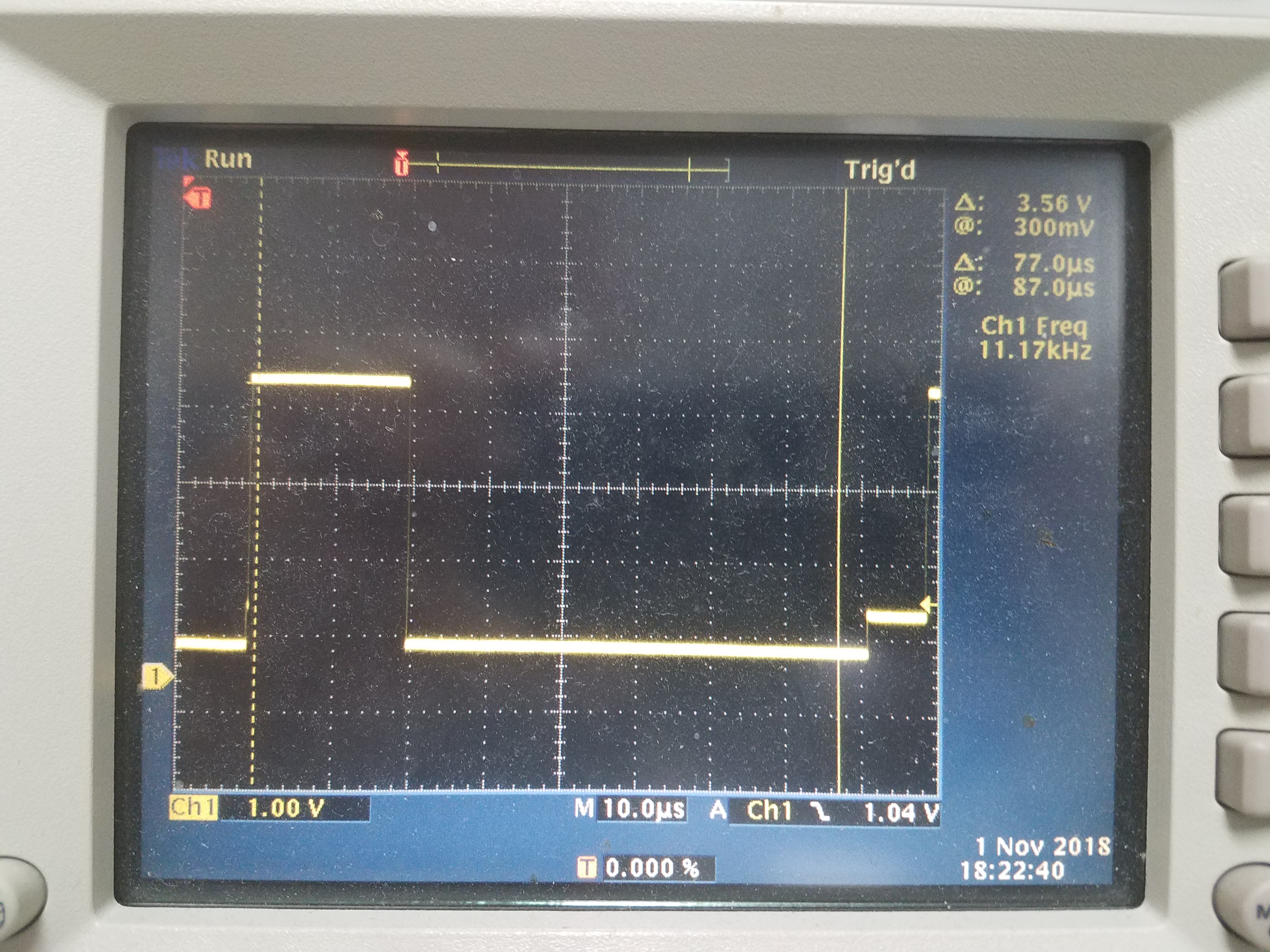

我使用 ISO1540 (请参阅上的原始讨论  ),但隔离后数据错误
这是从器件侧的信号、信号看起来不错(屏幕右侧附近有一个微小的步长、但它不会被误认为是逻辑1)
这是从主器件侧开始的、微步进现在是一个很大的步长、超过0.8V、3.3V 微控制器可以轻松地将其读取为1
是否有用于解决此问题的指针?

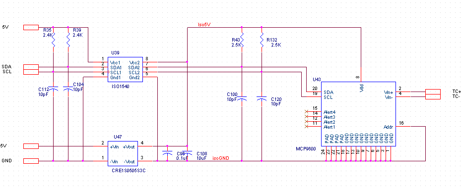

    原理图如下:
    在 ISO1540处获取波形、2为左侧、 1为右侧
    左侧的 SDA 和 SCL 连接 TM4C1242的 I2C2端口

    感谢大家分享原理图、我觉得很好。
