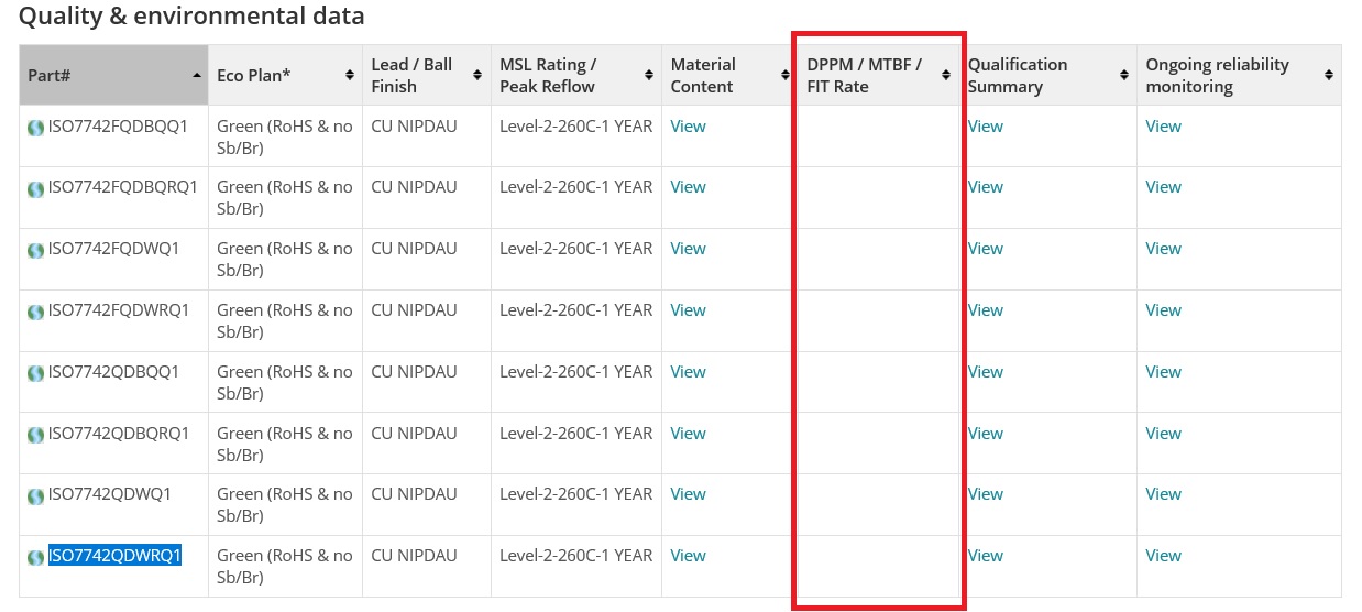

器件型号:ISO7742-Q1
尊敬的 TI:
我希望接收有关 ISO7742-Q1器件故障率的数据。
请帮帮我。
    尊敬的 TI:
    我需要的是时基故障率。
    它通常显示在网络上、但未找到。
    尊敬的 BJ Han:
    感谢您使用 E2E 论坛!
    ISO7742-Q1的时基故障率为0.4。
    Manasa
    尊敬的 Manasa:
    感谢您的关注和支持。
    我能否以官方 PDF 文件的形式收到上述内容?
    这是必要的、因为您需要向客户提交材料。
    您好 BJ、
    遗憾的是、没有官方 PDF 格式的 FIT 信息可为您提供帮助。 我们只能向您分享以下信息。 由于此信息位于 TI 网站上、因此您可能可以将此 E2E 帖子链接分享给客户。 谢谢。
    MTBF:2.50E+09
    时基故障率:0.4
    会议级别:60%
    使用温度:55°C
