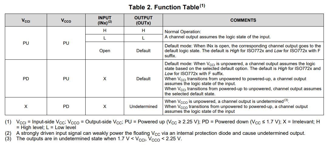

我的应用的一个用例可能意味着只能为 ISO7721的一侧供电。  在某些情况下、VCC1通电、VCC2未通电、以及 VCC2未通电和 VCC1未通电。  仅为一侧供电时、ISO7721如何响应?

    如果 Vcc (OUTPUT)未供电、则器件的输出未定。 如果 Vcc (输入)是唯一一个未供电的、那么输出处于其缺省状态。
