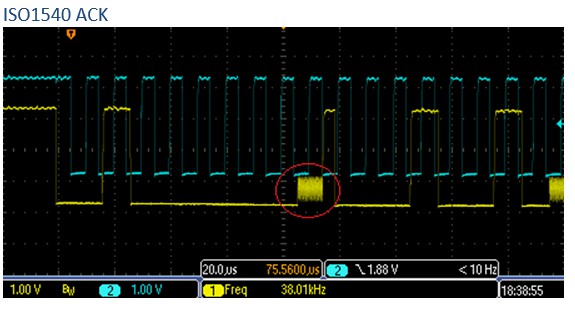

我们希望使用 ISO1540来替代 ADUM1250,我们使用相同的 I2C 总线来测试这些部件,但 ISO1540有一些噪声,ADUM1250没有下图所示的噪声,TI 有没有任何建议?
