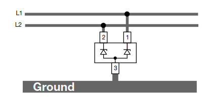

    您是指我们的 ISO121x 产品吗? 如果是、您是否考虑使用 TVS 二极管来帮助防止电荷累积? 对于该图、L1可以是感应引脚、L2可以是 FGND 引脚、"接地"可以是保护性接地。

    感谢您的回答。  非常感谢。  我担心的是、TVS 二极管基本上是对隔离电路进行"去隔离"。  我希望隔离电路有三个原因、如下所示:
    1. 为使系统在安装系统时能够在很大程度上避免传感器接线错误,
    2. 为了使其不受不同的保护地球电势的影响,因为我们的一些传感器将位于相当远的距离处,并且位于由不同配电变压器供电的设施部分,
    3. 防止接地回路。
    在 L1、L2和保护性接地之间放置 TVS 二极管是否违反上述1和2、甚至在某种程度上违反3?
    我是个新手、请多多包涵。
    Peter

    您是否在寻找特定的数字隔离器? 例如、如果您查看的是使用 ISO1212、则数据表的9.2.1.2.5节介绍了如何在典型应用中处理 EFT。 我们的 ISO121x 系列器件用于隔离4-20mA 电流环路中的数字信号。
    TVS 二极管在正常运行期间表现为开路、不应考虑接地环路。

    我在将 TVS 二极管用于 PE 时遇到的问题是:
    1.安装人员可能无意中将24伏电压直接连接到信号输入端,因此必须对 TVS 二极管进行额定处理;
    2.传感器和电路处的 PE 接地端可能存在电势差,如果传感器与传感器处的 PE 短路,则会导致问题;及
    3.将来我们可能会使用由外部电源供电的传感器,这会令人震惊地显示不同的接地电位、不同的 PE 电位等可能存在的问题 这很难进行故障排除。
    我可能是要找不可能的,但我必须要问。
    Peter

    遗憾的是、我们在该论坛上的专长是数字隔离、但我将尽最大努力帮助您、并通知模拟应用专家。 选择 TVS 二极管时、其击穿电压应高于正常运行期间发生的任何情况。 因此、当引入24V 电压时、击穿电压为60V 的 TVS 不会触发。
