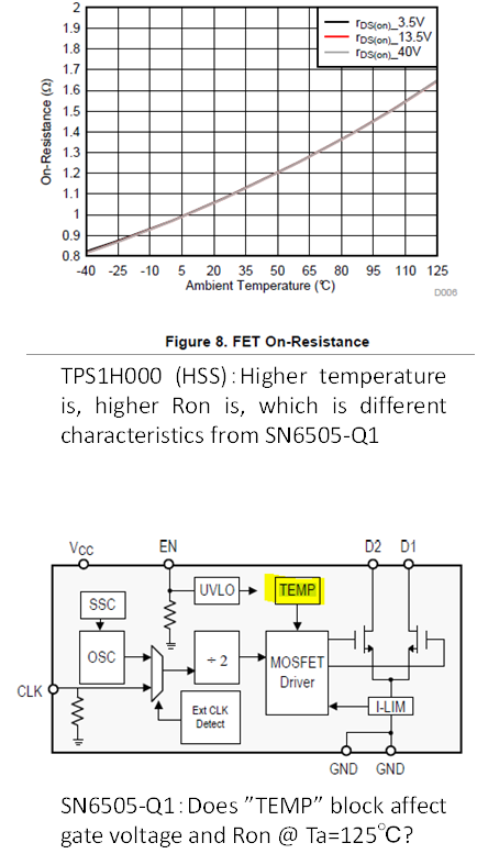

大家好、团队、
 这是与 SN6505B 相关的问题:Ron @ TA=125℃是什么?
您能否告诉我 SN6505-Q1在温度较高时具有较低 Ron 的原因?
您说 "当 TA = 125C 时、R (on)的总体最小值将会发生、因此 TA = 125C 和 TA =-40C 至125C 时、R (on)的最小值将小于0.16Ω Ω。"
我指的是另一种器件(HSS)、它具有与 SN6505-Q1不同的特性。 也就是说、温度越高、Ron 越高。
您能告诉我它们的特征与如何操作之间存在差异的原因吗?

    Ochi San、您好!
    SN6505的温度块是指一个保护性热关断子系统、如果器件温度超过建议的工作条件、该子系统会将其断电。
    有关器件在整个温度范围内的 Ron 值、请允许我用一天或两天的时间收集信息并作出响应。

    Manuel–San、您好!
    感谢您的支持。
    好的。 基本上、客户会注意 Ron @ TA=125度。
    我想客户还会将 Ron @ TA=125度视为 Ron_max 而不是 Ron。
    我期待您的回应!
    Ochi
    Ochi San、您好!
    我同意我团队最近在 Koteshwar 这个主题上发表的文章:
    SN6505内部晶体管的 Ron 随温度升高而增加、最大 Ron 在125dC 下测量。 请参阅下表、了解我们在 Vcc = 2.8V 时的测量结果摘要:
    测量温度 平均 Ron 值
    -40dC 13mΩ μ A
    +25dC 17mΩ μ A
    125dC 23mΩ μ A
    如果我们的客户希望进行保守的估算、如 Koteshwar 所述、数据表中 Ron 的最大值可用于高温。
