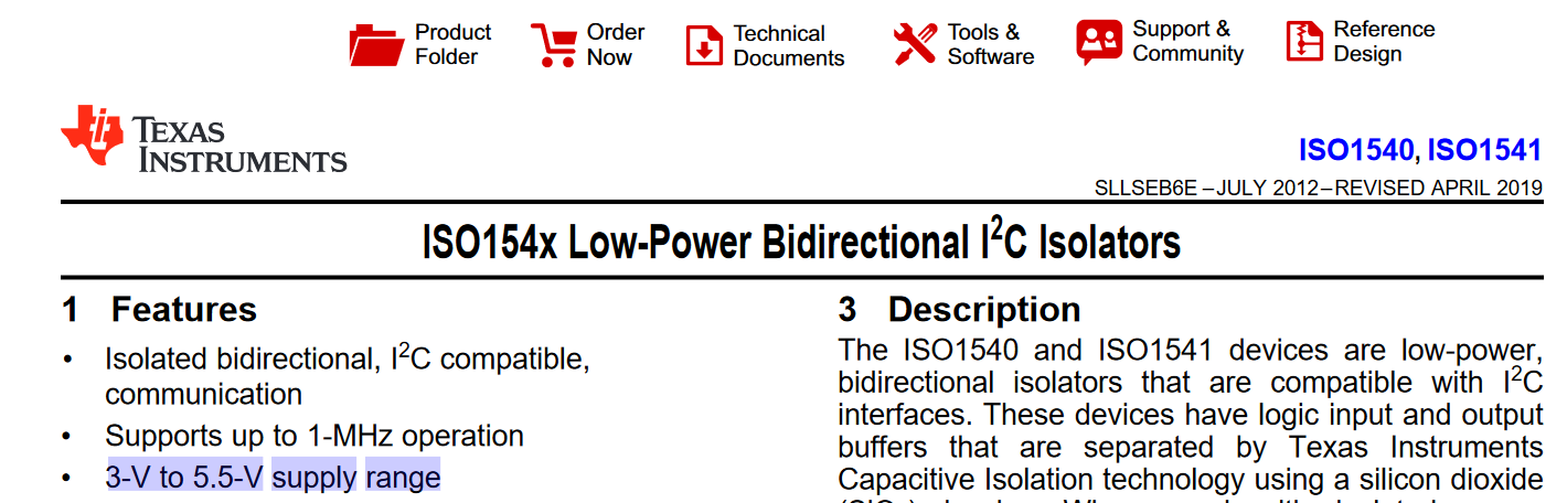

尊敬的:
我们看到了 ISO1540数据表、但 VCC1和 VCC2规格只能支持3.3V 电压。
建议的 VCC1和 VCC2可以支持5V 电压吗?
如有任何建议、请告知我。
伊凡
    您好、Ivan、
    感谢您发帖到 E2E! ISO1540可由 Vcc1和 Vcc2上的3.3V 或5V 电源供电。 数据表的"建议运行条件"部分和下面突出显示的标题中列出了这一点:
    您是否在5V 电压下遇到 ISO1540加电问题?
    感谢你能抽出时间、
