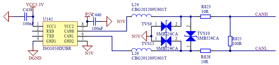

我的客户反馈说,即使 问题发生的几率很小,ISO1050也会有一些问题。
问题是  ISO1050有时可以成功通信、有时无法 成功通信。
我们测试这个有问题的芯片、发现  它在 CANH 和 CANL 之间的输入电阻为500KΩ Ω、而其它芯片'为50kΩ Ω。
我有以下问题。 你有什么建议吗?
当 IO1050的差分输入电阻从50K 变为500KΩ Ω 时、会发生什么情况?
2.差分输入电阻变化的原因是什么?
下面是 SCH:

    在我们提供我们的意见之前、您能否帮助我们提供与测试相关的更多信息、以便我们更好地了解问题? 我想知道客户是如何测试 ISO1050的 CANH/CANL 引脚的输入阻抗的。
    1. 如上面的原理图所示、他是否在安装了所有组件(包括端接器电阻)的 PCB 上进行测试?
    2. 在测试输入阻抗时、您是否知道是否有其他节点连接到总线?
    3. 在测试时、您知道是否驱动 TXD 输入? TXD 正在切换或是否保持单个状态?
    请帮助我们提供上述信息、谢谢、
