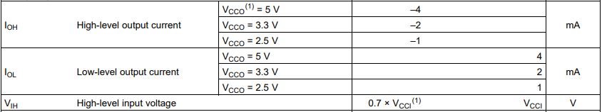

    此外、数据表的第6.3节"建议运行条件"包含此信息。 上图显示了低电平/高电平输出电流的最大值/最小值。 输出原理图还有助于阐明用于输出拉电流/灌电流的架构。

    谢谢 Lucas。 数据表仅在第6.3节中指定了最小电流、而不是最大电流。    也许可以 更新数据表?

    4mA 是否仅与5V 电源输入搭配使用?

    数据表确实显示了输出引脚的最大电流、但它只是以一种奇怪的方式呈现。 输出逻辑高电平的电流显示为-4mA、因此在技术上列为最小值。 了解电流以 IC 为基准、负电流被视为离开 IC 的电流。 输出逻辑低电平的情况正好相反、电流会灌入器件以流向地面。 无论采用哪种方法、输出可处理的最大工作电流的绝对值均为4mA。 这是否有助于阐明最小/最大电流值?

    Mark、
    是的、没错。
