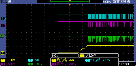

ISO1050DUBR、我遇到了一个问题:
℃条件:-30 μ A; DSP:F28034PNT;CAN:ISO1050DUBR
由于我们的设计缺陷、ISO1050的 Vcc2将从5V 降至0.6V、ISO1050停止工作。  在 Vcc2的电压从0.58V 上升到5V 期间、 ISO1050的工作延迟、延迟时间大约为17.7秒、这不是我们想要的。
下面是波形: CH1:ISO1050 Vcc2为5V;   CH2:TX (__LW_AT__连接 DSP28034); CH3:RX (__LW_AT__连接 DSP28034);CH4 CANH/CANL (差分)

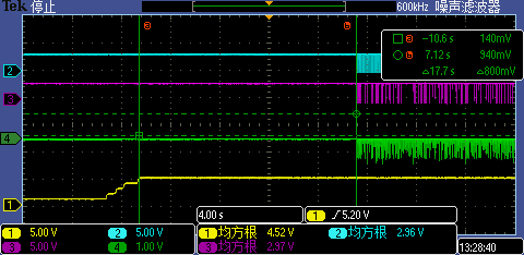

此外、当 我通过0V~5V 的外部电源为 Vcc2供电时、系统待机;这种情况不会发生;波形如下:
这是我的疑问、仅在-10°C 以下、Vcc2仅从0.6V 上升到5V、器件 ISO1050将延迟几秒钟。
请帮助检查。

    很遗憾您遇到 ISO1050问题。 正确的是、这种延迟启动是由于 Vcc2上的温度低和欠压电压所致。 有关此问题的更多信息、请 参阅此 E2E 主题。
    最好的解决方案是升级到 ISO1042。 我已经在这些条件下测试了隔离式 CAN 收发器、我相信它不会出现这个启动问题。 遗憾的是、该器件与 ISO1050不具有引脚对引脚兼容性、因此必须进行一些布局返工。 ISO1042采用8引脚 DWV 和16引脚 DW 封装。
    另一种解决方案是向 Vcc2添加一个泄放电阻器。 假设 器件在0.58V 的电压下启动、因为电容器未向下放电至 零 -放气电阻器将使这些电容器 快速放电。 如果我们可以使 Vcc2在启动备份之前放电至低于0.3V、则不应看到启动问题。
