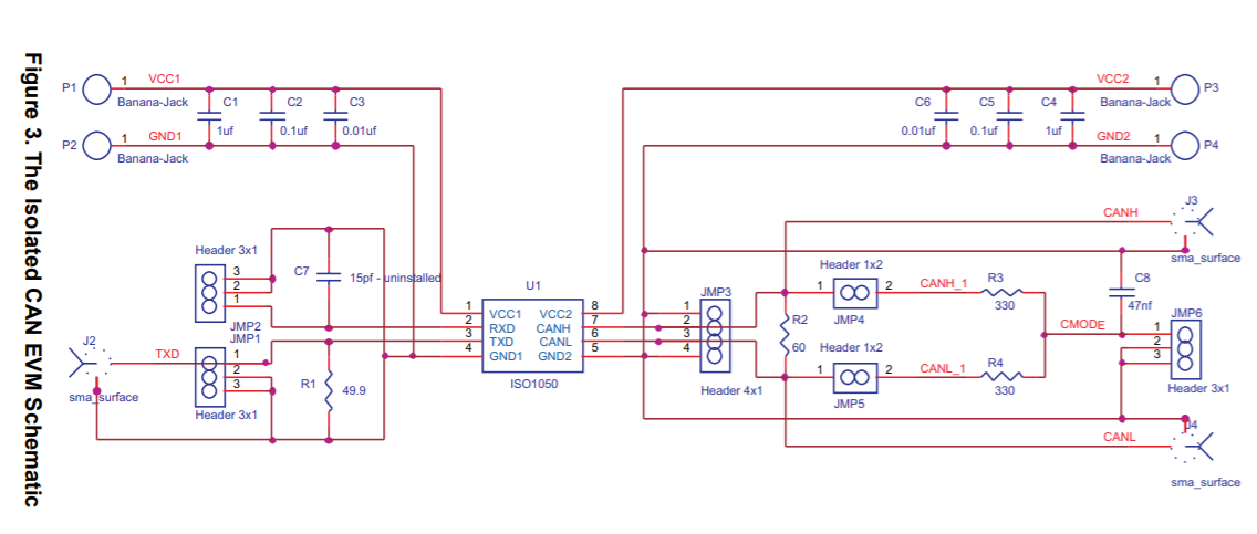

我是否可以向您了解 ISO1050数据表 P.22 典型应用 SCH、GND2为何需要一个电容连接 PE?
这是抑制 CM 噪声的 Y 电容器吗?
如果是、如何确定该 Y-cap 值?
谢谢你。
陈爱德华
    尊敬的 Edward:
    从 ISO 接地到保护接地的电容器在典型应用电路中是可选的。 ISO1050EVM 上没有此类电容器(http://www.ti.com/tool/ISO1050EVM)、它可以正常运行。
    这是否适用于新设计? 如果是、我建议将 ISO1042用于隔离式 CAN 收发器。 ISO1042支持更高的数据速率、更高的总线故障保护(+/-70V)、更宽的共模范围(+/-30V)以及比 ISO1050更高的隔离额定值。
