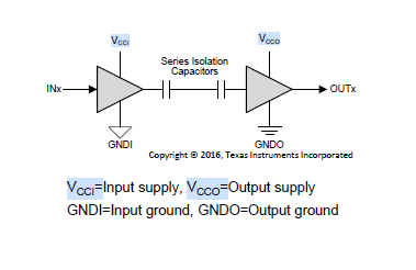

您好、Sirs、
很抱歉打扰你。
我们想了解 ISO7721
如果 VCCI 和 VCCO 电压和 GND 相同
这是否仍然具有隔离保护的效果?
    您好、舒成

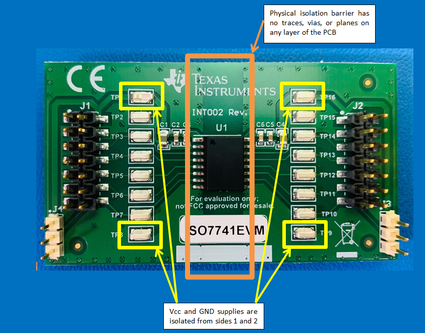

    这不是麻烦的! 尽管电压 VCCI、Vcco 和 GNDI、GNDO 可以是连接在一起的相同电压、但该配置不会产生隔离效果。
    在隔离原理图中、GNDI 和 GNDO 应是单独的接地平面、彼此之间无连接。 VCCI 和 Vcco 也是如此:为了实现隔离、它们不能相互连接。 下面显示了这在 PCB 上的表现示例:
    可在此设计中实现隔离! 这是隔离电源和隔离 GND 的问题。 您是否希望获得有关如何执行此操作的指南?

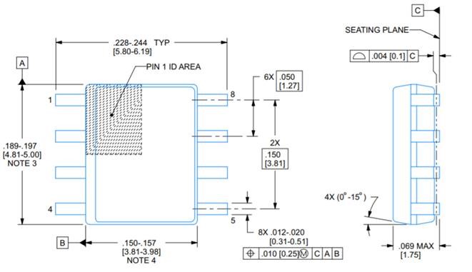

    您好、舒成
    PCB 中的隔离栅宽度可使用器件的隔离焊盘和非隔离焊盘之间的宽度进行设置。 最小宽度随封装而变化、对于最高爬电距离和间隙、请尽可能使用最宽的焊盘图案。 ISO7721 数据表的第30页和第33页显示了参考焊盘图案
    对于采用 D 封装的 ISO7721、隔离栅的宽度分别为3.85mm 和4.1mm:
    对于采用 DW 封装的 ISO7721、宽度参数更大:
    这是您要查找的尺寸吗? 请告诉我!

    由于 ISO7721具有不同的基准 GND、
    您能否帮助确认最小 GND 模式距离?
    例如、由于我们在 SOIC-8 D 封装中使用了 ISO7721FDR、
    SOIC-8的宽度为3.85mm、是否满足 GND ISO 模式需要3.85mm?
    由于3.85mm 对于布局设计而言太宽、是否可以减小宽度以满足设计规则?
    您好、舒成
    由于 CAN 标准是使用120欧姆阻抗电缆定义的、因此如果使用100欧姆电缆、则在技术上不符合 CAN 标准。 从器件功能的角度来看、可以使用100欧姆电缆、如果您选择使用该电缆、端接电阻器应与100欧姆的电缆阻抗相匹配。
    对于 ISO7721FDR、隔离栅或"moat"距离会直接影响隔离等级。 通过减小护板厚度、请注意、如果暴露的布线、焊盘或器件引脚距离小于器件自身的爬电距离和间隙距离4mm、则爬电距离/间隙以及隔离电压额定值将降低
    感谢你能抽出时间、
