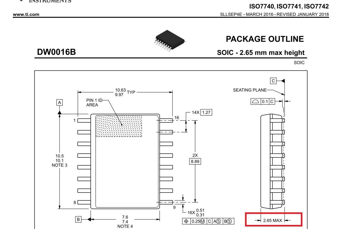

您好、支持团队
我们是否有可实现最大高度小于2.00mm 的替代器件?
    红色、
    数据表第46页所述的 DBQ 封装的最大高度为1.75mm。 了解由于 爬电距离和间隙减小、此封装只能提供3000 VRMS 的隔离。
    尊敬的、
    卢卡斯
