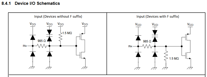

我想问 、如果我只使用 IC 的5个输入引脚、不使用的引脚是否应该拉低至 GND?
此引脚是否可以悬空?(例如、因为 IC 内部已经有低电阻。)
或者是否有其他连接方法?
感谢您的回复!

    数字隔离器未使用的通道输入应连接到其器件的默认状态、这取决于您的器件是否具有"-F"后缀、如 ISO7763F。 对于 ISO7763_、未使用的输入应连接到 Vcc、而输出可保持悬空、如本常见问题解答博文所述:

    将 ISO 器件连接到其默认状态的内部电阻器(如 ISO7763数据表的第8.4.1节及以下所示)是一种高阻抗、低电流连接。 为了实现通用稳健性、并且在可能耦合到器件的幅度为瞬变的情况下、最好通过外部4.7kOhm 电阻器等连接到默认状态:
    这对于将未使用的通道保持在已知状态也很有用、并且选择默认状态会略微降低功耗和电磁辐射-因为这些值已经很低。
    您好、Laisty、
    是的! 由于 ISO77xx 器件具有内部上拉或下拉电阻、未使用的通道引脚可保持悬空;但是、如上所述、如果器件为 ISO7763_、则最好将未使用通道的输入引脚连接到 Vcc、如果器件为 ISO7763F、则连接 GND (0V)。 应使用外部~4.7kOhm 电阻器进行连接。

    如果 IC 为 ISO7763F、则未使用的引脚应连接到 GND。 是否需要在电路中添加4.7千欧电阻器?
     在电路中使用4.7千欧电阻与不使用4.7千欧电阻有何区别?
    为什么浮点引脚 更容易 被 EMI 干扰? 它是否与天线相关?

    您好、Lee、
    不是问题! 正确-如果使用 ISO7763F 或其他 ISO77xxF 器件、则应使用4.7kOhm 电阻器将未使用的通道的输入引脚连接到 GND。
    使用该电阻器可确保输入引脚具有明确的 GND 连接、并在输入引脚和 GND 之间存在电压不匹配时限制电流-这可能是由由于内部迹线或组件或 AS 而充当小型天线的输入引脚引起的 内部电压环路的影响。 如上面共享的输入电路原理图所示、输入上拉/下拉电阻器的阻抗为1.5M Ω:通过这种连接、单微安级的电流使通道保持在器件的默认状态、这不是问题、但也不是首选。
    一般而言、除非制造商另有说明、否则应将浮动引脚连接到最佳实践中的适当已知电压。 将引脚保持在已知电压电平可防止在未知情况下超出器件限制、并且还可提高器件性能。
