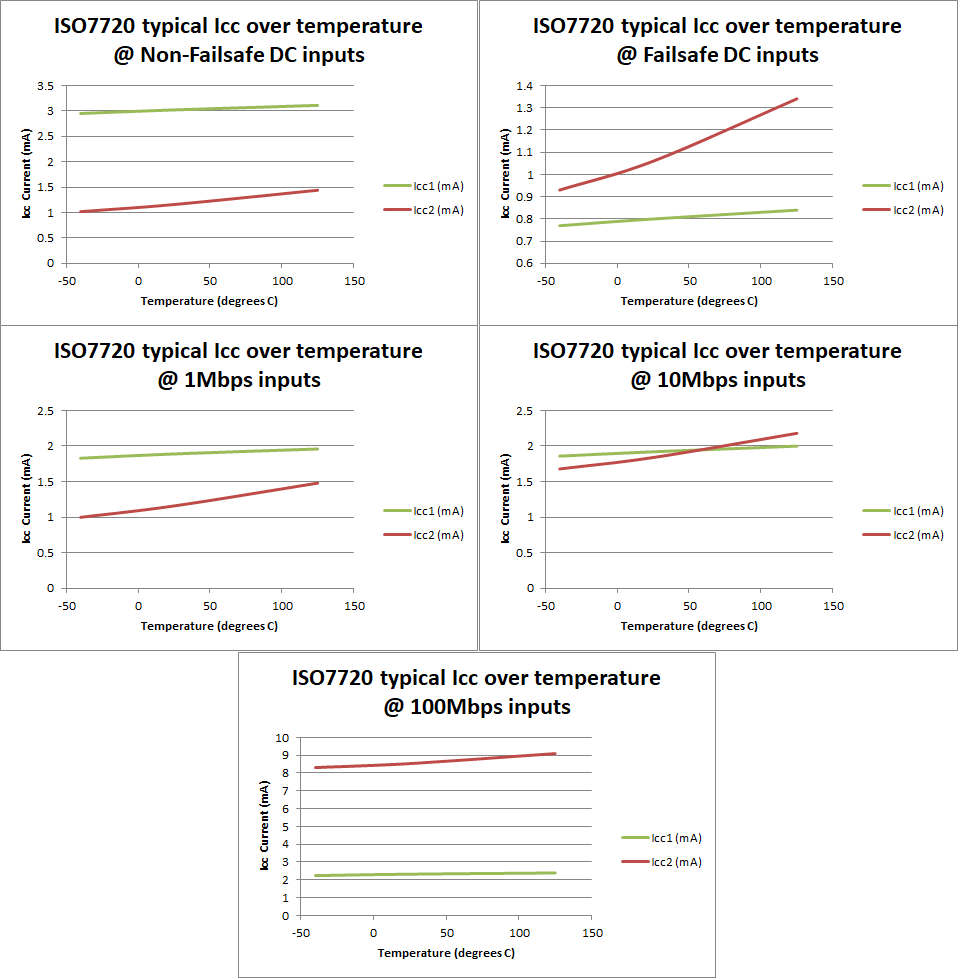

ISO7720未指定电流消耗(ICC1、ICC2)随温度变化的情况。  请提供这些信息吗?

    有关类似请求、请参阅此帖子。 遗憾的是、我们没有为隔离器表征此数据、但典型电流值代表25°C 时消耗的电流、最大电流值应代表125°C 时消耗的电流。

    欢迎使用 E2E! 如上所述、ISO7720数据表上未以图形方式显示趋势线、但在不同运行条件下指定了典型和最大电流消耗值。 如果您想要一些数据图、我可以在实验中使用几个样本来捕获它们。 您希望评估哪些电源电压和输入?

    以下是 Vcc1 = Vcc2 = 3.3V 和各种输入条件下 ISO7720在整个温度范围内的典型 Iccx 测量曲线图:
    希望这对您有所帮助! 如果我们能提供更多信息或见解、请告知我们。
