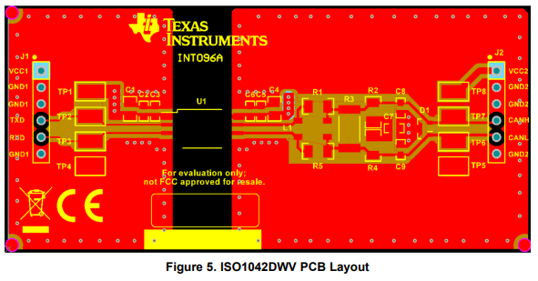

ISO1042-Q1有两种 GND:数字 GND 和隔离 GND。 我想知道这两种 GND 平面应通过0欧姆电阻器或电容器连接。 或者我需要使这两种 GND 平面  完全隔离?
谢谢你。

    为了保持隔离栅、GND 应保持未连接状态。 GND 之间的任何连接都将绕过隔离栅、因此您不会看到使用隔离式 CAN 收发器的任何好处。 因此、不要在隔离器上放置一个0欧姆电阻器。 也无需跨隔离栅使用电容器。
    此外、您需要确保 PCB 上的 GND 层保持分离。
    您可以在我们 的 EVM 用户指南中看到 ISO1042布局示例。
    在类似的主题上、您计划如何为 ISO1042的每一侧供电? 每侧的电源也需要进行隔离。 我建议查看用于隔离电源的变压器驱动器 SN6505B。 这是有关 如何在隔离式 CAN 系统中隔离信号和电源的应用手册。

    数字侧电源电压为1.8V、收发器侧,电压为5V μ A、 它们将被隔离。 感谢您的提醒。
