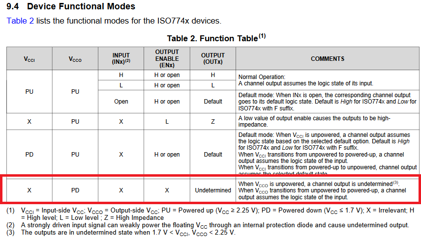

我们正在评估电机驱动应用中的 ISO7741F。
在电机安全问题期间、当 VCC1 (引脚1)和 EN1 (引脚7)与5V 偏置电源断开连接时。 同时、VCC2 (引脚16)和(IND)引脚11仍连接至5V 电源(正常运行)。 OUTD (引脚6)的行为是什么? 高阻抗、低阻抗还是高阻抗?

    感谢您发布此问题! 由于 Vcc1和 EN1未通电、因此无论 IND 的状态如何、OUTD (引脚6)都将具有高阻抗。 此操作对于器件是可接受的、也不会造成任何损坏。

    希望所有这些都很好。 我很抱歉、但我必须在您的原始帖子中澄清这种情况。 根据我们器件的真值表(如下所示)、如果 Vcc1和 EN1为0V 或接近0V、OUTD 将保持高阻态。 在转换区域中、输出侧开始在 Vcc1 = 1.7V 至2.25V 之间上电、因此在此范围内、输出 D 不确定:
    如果您想了解有关特定上电或断电/断开波形的详细信息、请随时通过此论坛或通过 PM 进行分享。 否则、如果 Vcc1和 EN1在"断开连接"时可视为接地、则输出将如上所述具有高阻抗。
