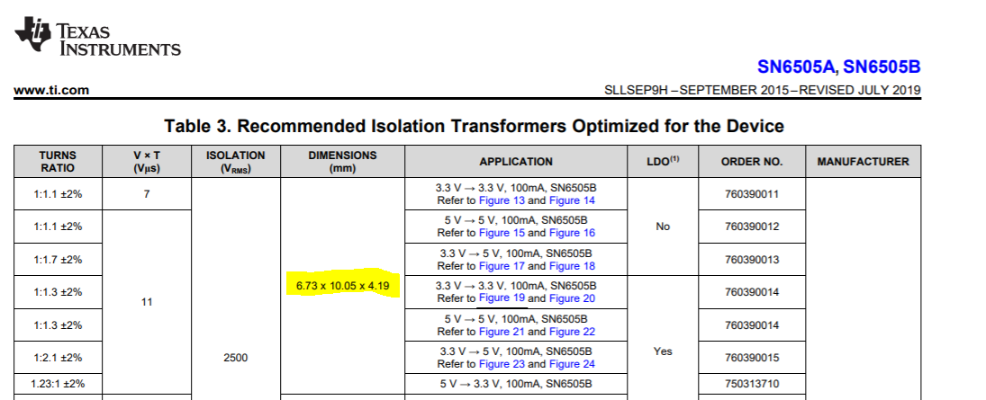

现在、PCB 尺寸很小、 变压器的最小尺寸是多少? SN6505A-Q1、SN6505B-Q1、
输出电流很小,200mA。
SN6505A-Q1、SN6505B-Q1、差动工作频率、哪种 EMI 更容易处理?有什么好的建议?
    Neal、您好!
    SN6505A/B 数据表(见第25页)中列出了推荐的变压器。 它看起来是我们建议的最小尺寸、是6.7 x 10 x 4.2 mm、但仅适用于100mA。
    对于200mA 电流、Bourns 的这个变压器可能是最小的: HCT-SM-1.3-8-2
    可能还有其他较小的变压器可以与 SN6505A/B 良好配合使用、但我们尚未对其进行全面测试。 此变压器是否足够小、适合您的应用?
    由于 SN6505A 和 SN6505B 对输出开关电压进行了压摆率控制并通过扩频时钟实现了出色的 EMI 性能。 如果 EMI 是一个很重要的问题、我认为 SN6505A 可能会更好、因为开关频率有点低(160kHz 与420kHz)。 如果您确实使用 SN6505A、则可能需要再次重新考虑所选的变压器、因为您将需要更高的 V x T 产品(通常以尺寸为代价)。
