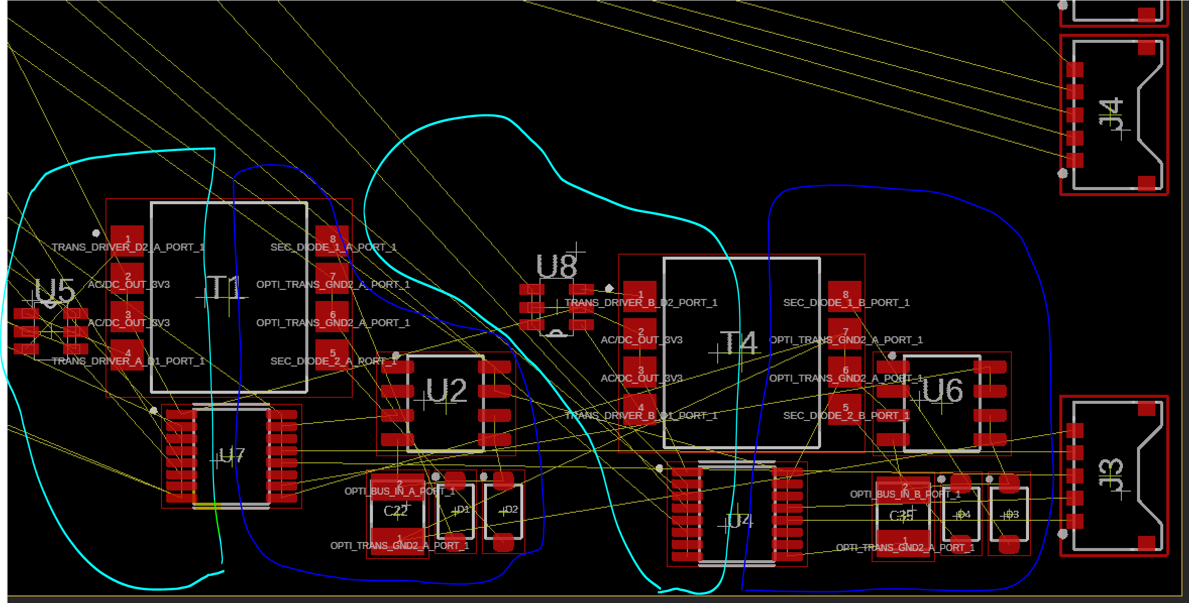

我 在一个 PCB 上有16个 ISO1500、我的初始布局是将每个隔离器和变压器彼此置于上方、但这会导致 PCB 长度至少为10英寸。因此、我想将每个隔离器放在每个隔离器的左侧。首先使用此设置 它不是隔离的?第二种方法是将其布局为这种方式、使其不会出现问题?您可以参考图像:水线区域将是逻辑侧、蓝色将是总线侧。将总线放置在逻辑侧旁边是否是一个问题?感谢您的任何输入

    我理解您的担忧、即在一条垂直直线上安装16个 ISO1500器件或任何隔离器可能会使 PCB 垂直长度非常长。 尽管这将使 PCB 的长度非常长、但这仍然是放置隔离器的最佳方法、因为这种方法可以将器件从一侧明显分离开来。
    如果您的隔离要求不是很高、并且您只需要隔离来断开接地环路、那么是的、可以稍微移动隔离器。 如果您保持所有水线和蓝线区域之间的间距、也可以使用您在上图中实现的设备彼此相邻的方法。 尽管水渠和蓝线在图像中独立浮动、但在水渠或蓝线(如 GND)之间会有一些常见的连接。 您可以将这些线条穿过这些浅蓝色线条区域的顶部和底部。
    下面是我在上面描述的方法的代表性图表。 此方法可确保公共线路跨接、并在隔离侧之间保持隔离。
    如果您有任何问题、请告诉我、谢谢。
    Koteshwar Rao
