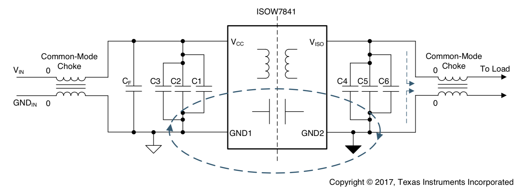

客户 有一个 ECG 项目使用 ISO7841,现在您需要提出一个问题。
我们使用 爬电 距离 方法来隔离输入和输出(、与交流电源 初级和次级隔离)相似。 输入和输出之间的距离为8mm,这种方式测试 240MHZ 时的 EMI 故障、故障频率
根据参考设计布局、测试正常。 但输入和输出之间只有 FR-4材料隔离。 客户担心我们无法隔离
电压标准、因此我们需要更好的解决方案

    感谢您就客户 EMI 问题与我们联系。 我了解客户在使用层间拼接电容器时的问题、其中绝缘材料将是 FR4材料。
    如果您可以分享客户排放测试结果、那么我将能够更好地了解故障的程度以及需要改进的程度。 请务必分享以下详细信息、以帮助您更好地完成工作。
    1. 什么是输入电源电压 VCC? 输出电源 VISOTM 最大输出电流要求?
    2. 客户需要满足什么排放标准? CISPR 2 A 类? 另请分享排放测试结果。
    3. 如果可能、请分享发射测试设置图片。 连接到客户 PCB 的任何电缆或电极也会在很大程度上影响发射结果。
    4. 如果客户不愿意在此 E2E 帖子中分享所有这些信息、请告诉我、我可以向您发送电子邮件。
    拼接电容器对于减少辐射发射很重要、但如果故障仅在较小的频率带发生、则可以通过在输入和输出电源上使用合适的共模扼流圈(CMC)来减少辐射、如下图所示。
    如果客户发射仅在240MHz 时发生故障,则客户应选择阻抗大于1kΩ@ 240MHz 的 CMC。 此外,还建议所有 I/O 引脚串联电阻>1kΩ Ω。 这应该有助于减少240MHz 时的发射。 如果您有任何问题、请告诉我、谢谢。

    什么是输入电源电压、VCC? 输出电源 VISOTM 最大输出电流要求?
    输入3.3V、输出3.3V、输出电流10mA
    2.客户需要满足什么排放标准? CISPR 2 A 类? 另请分享排放测试结果。
    排放标准:CISPR 2 B 类,实际测试 A 类  失败
    请尽可能分享发射测试设置图片。 连接到客户 PCB 的任何电缆或电极也会在很大程度上影响发射结果。
    我们现在排除了其他因素的影响、只保留您的芯片、其外设无法通过。 您可以提供一个演示板、您认为它可以通过 EMI 测试
