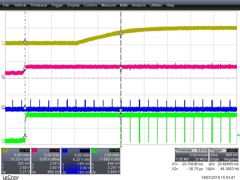

我有一个 ISO1050DUB 应用、它在低温下无法正确加电。

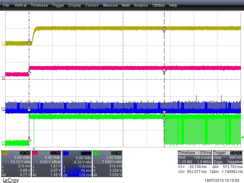

在-33°C 下测试时、它仅在从掉电条件(断电大约4秒)恢复期间出现  RXD 数据变为可用状态时存在很长的延迟(最长9秒)、这会导致 CAN 错误。
我在以下设置中包含了示波器跟踪:
CH1:VCC2隔离式5V (ISO1050引脚8和引脚5)
CH2:VCC1 3V3 (ISO1050引脚1与引脚4之间的电压)
通道3:CAN 总线差分信号(CANH-CANL)
通道4:RXD (ISO1050引脚2与引脚4之间的电流)
在20°C 下加电:
在两个电源轨稳定后、RXD 可用、如预期的那样。
在-33°C 时、电源循环关闭约4S:
RXD 中的延迟变为可用。 这可能在电源建立后最多9秒、这是不可接受的。
我需要了解以下内容:
1.这是已知行为吗?
2.这似乎只在欠压期间发生。 如果是、为了保证启动、必须断电多长时间? 应用需要在低至-46°C 的温度下运行
3.是否有可用的解决方案考虑到这是许多产品中使用的常见电路、因此任何不兼容引脚的部件更换都是不可接受的。

    是的、这是一个已知问题。 Dan Kisling (ISO CAN 专家)在其他线程中讨论了这一点。 请参阅此主题 、了解如何解决此问题。 链接线程中的以下部分可能与您最相关。
    如果必须使用 ISO1050、则必须确保电源将放电至0V、以便不存在比正常重新初始化时间更长的时间。 如果电源配置不能自行放电至0.3V 以下、则可以  在 Vcc 和 GND 之间实施放电阻。  应选择放气电阻值、以确保 Vcc 足够快地低于欠压窗口、从而实现系统可能允许的任何电源中断或断电序列。 电阻越低、Vcc 放电至0V 的速度就越快、这是以消耗功率为代价的。 对于许多系统、2kΩ Ω 的放气电阻值将起作用。

    2k 放电阻解决了该问题。 有趣 的是、虽然总线活动 VCC2保持在0.6V、即使所有电源都关闭-放气电阻器将这个电压钳制在15mV 以下。
