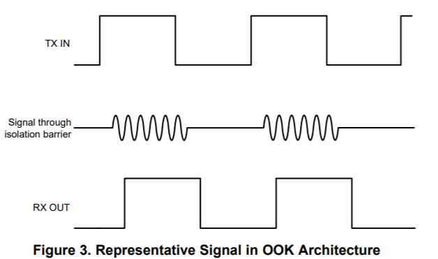

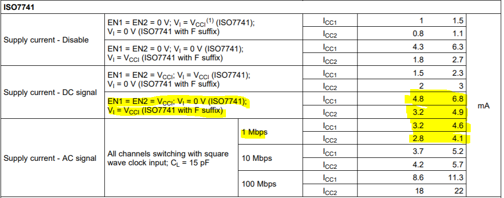

我正在尝试了解该器件的电流消耗。 如果我正在正确阅读数据表,它实际上会消耗比1mbps 信号(4.9和3.2mA 与3.2和2.8mA 相比)更高的功率,并具有“低”直流输入信号。 为什么是这样?

    感谢您在 E2E 上提出问题。 我将在这里发布数据表的相关部分、以确保我们讨论的是相同的规格。 我获取了5V 工作电压的规格、但此处使用的说明也适用于其他 Vcc 范围。
    ISO77xx 使用基于开关键控的通信结构(有关更多详细信息、请参阅 数字隔离器设计指南)。
    例如、让我们讨论一个具有 F 后缀的器件。 当 TX 为高电平时、通过隔离栅的信号是振荡器(+展频)。 这将消耗相当大的功率。 当 TX 信号为低电平时、没有信号通过隔离栅-这将是最低功耗。 因此、1Mbps 的开关信号介于这些极限值之间。
    如果您有一个预期通常为低电平的信号、选择器件型号后缀中包含"F"的器件是有道理的、因为这通常会消耗更少的电流。
