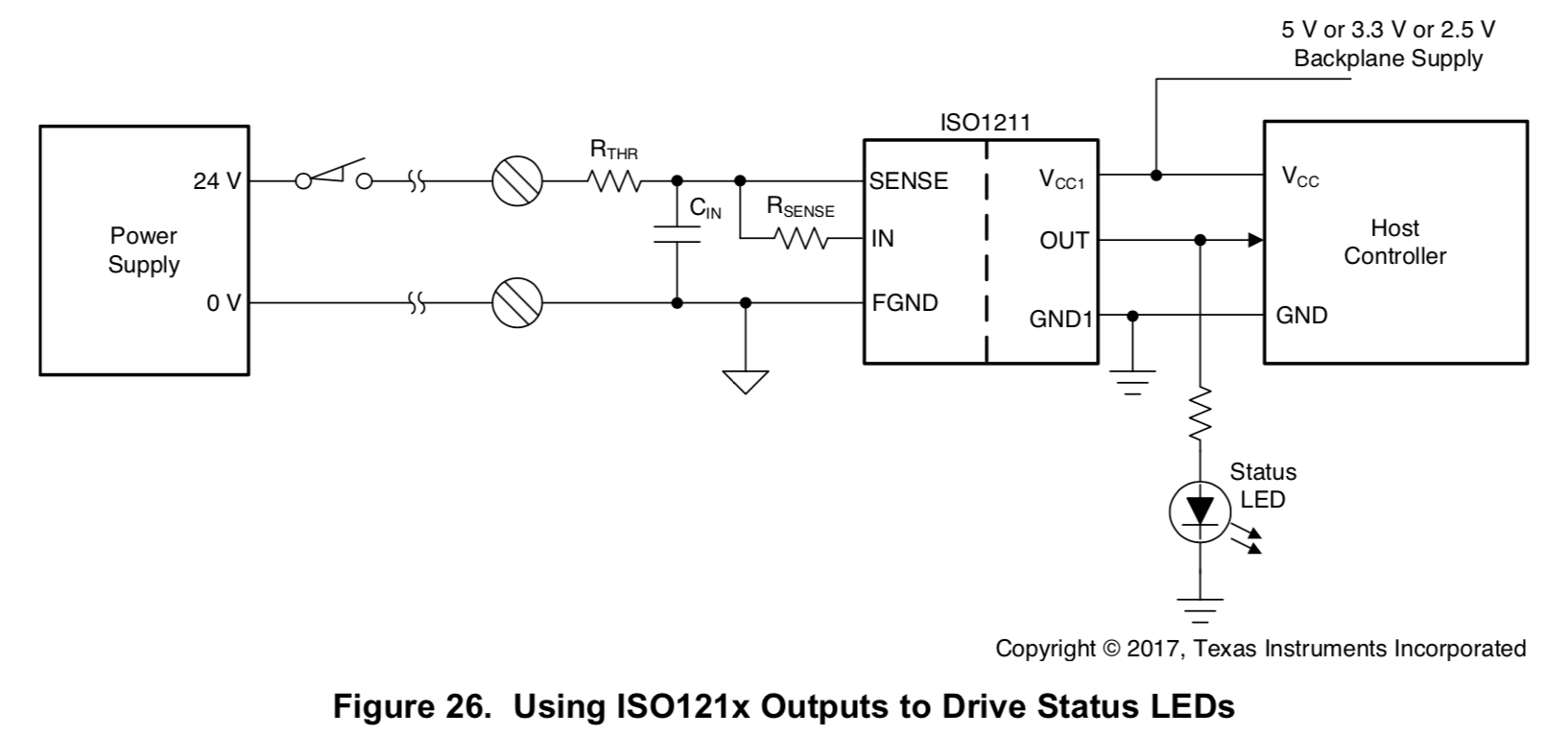

你(们)好
过去、我们在24V 输入的输入侧(靠近连接器)连接了状态 LED。
是否有建议的位置可以连接 LED 以获得清晰的高/低反馈?

    感谢您对 ISO121x 的关注。 我是否可以知道 LED 消耗的电流是多少? 我希望24V 输入能够支持 LED 和 ISO121x 所需的电流、希望这不会违反 IEC 61131-2规格。
    如果电源满足电流要求、则 LED 的位置不应影响 ISO121x 的运行、因此您可以根据自己的方便程度决定 LED 的位置。 谢谢。

    是的、LED 也可以串联、并且器件仍能够正常工作、前提是 LED 的压降不大、并且 LED 会随着器件灌入的电流而开启。 您会注意到的唯一区别是、通过 LED 压降、高低阈值将增加到更高的电压。 LED 压降随电流和温度的变化也会相应地改变 ISO121x 的高/低阈值。
    请告知我们 LED 的开启电压/电流并/或共享 LED 器件型号。 ISO121x 的高/低阈值也可被设计成适应 LED 的平均压降、从而将高/低阈值从其所需的值增加到最小。

    通过添加串联的 LED、您将面临的另一个挑战是、根据 LED 导通电压/电流、即使在达到 ISO121x 高阈值电压之前、LED 也可能导通。 您可能仍会尝试找到一个开启阈值与 ISO121x 设置的高阈值相匹配的 LED、但要考虑所有依赖项并找到一个 LED 将是一项挑战。
    另一个挑战是 ISO121x 输入是施密特输入、其中定义了高阈值和低阈值、而 LED 可能在一个特定电压下在导通和关断之间转换。 这也会导致 LED 指示错误的状态。
    准确指示输入状态的另一种方法是连接 ISO121x 输出引脚上的 LED、如 ISO121x 数据表图26所示。 尽管 LED 连接在输出侧、但您仍可以将其物理放置在使用连接线方便的位置。 我认为这也是业界常用的做法、因为这可以实现准确的输入状态指示。
    如果您有任何问题、请告诉我、谢谢。
