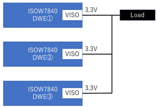

[第1季度]
我们的客户希望使用的 ISOW7840DWE 超过3个。
然后、能否连接每个 VISO (设置电压为3.3V)引脚?
(图像如下所示。)
如果您有任何疑虑、请告知我们吗?

    您好、隐藏、
    感谢您的联系、请在下面找到我的意见。
    通常、电源输出不能直接连接在一起。 为此、电源需要具有称为"负载共享"的特定功能。 ISOW7840没有此功能、因此无法将输出直接连接在一起。
    ISOW7721、特别是仅此器件型号、支持负载共享。 您可以按照有关 LF/CC 引脚连接的第9.3.4节中的数据表建议、将 ISOW7721的多个输出连接在一起。
    2.否、外部电压不应连接到 VISO 引脚。
    如果您有任何问题、请告诉我、谢谢。
