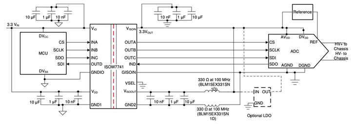

我想替换 ADUM5000、因此我想使用集成电源的 ISO"W"7742
 ISOW7742集成电源是否设计 为为为自身以外的其他器件供电?
我希望使用一个或两个 ISOW7742代替 ISO7742、因此我不必使用 ADUM5000等隔离式电源模块。
如果是、 您是否能帮助计算出我需要为所有器件供电的 ISOW7742?
规格如下所示
3.3V 至3.3V
RS232 (1Mbps)
    您好、Fred、
    感谢您的联系。
    ISOW7742中的直流/直流转换器在其输出引脚 VISOOUT 处支持高达110mA 的输出负载电流。 任何高达110mA 的负载均可连接 VISOOUT、器件工作正常。 请注意、还需要为 VIO 和 VISOIN 供电、以便器件 ISOW7742正常工作。
    请参阅以下数据表中的应用图、其中显示了为数字隔离通道和 ADC 供电的 ISOW7741。
