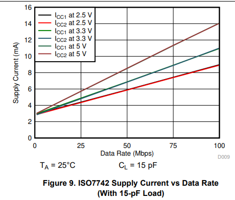

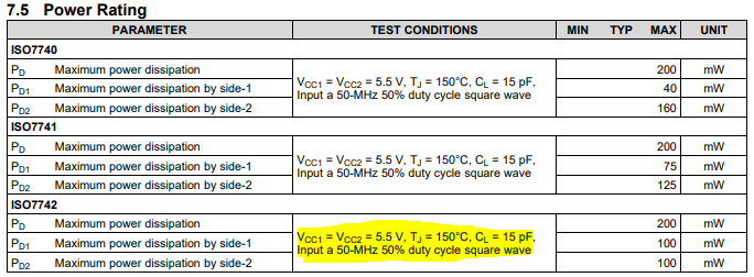

大家好、
我估计功率耗散,  我的客户规格是3.3V 1Mbps,
我看到2侧的功耗 为100mW、
但是、
 根据该图、功率仅为9.9mW、比我们刚才看到的100mW 要小得多、
我是否可以知道我应该提到哪一个?
    您好 Fred、
    感谢您的提问。 图9显示 了 ISO7742典型应用 在建议运行条件(例如、典型电源电压、室温和完整数据速率范围)下的电源电流。 如您所示、这可用于估算器件的典型功耗。  在估算 ISO7742的电源电流时、请参阅图9和10以了解典型功耗计算。
    表7.5是指最坏情况测试条件(最大电源电压、最大温度和最大数据速率)下的器件功率耗散。
