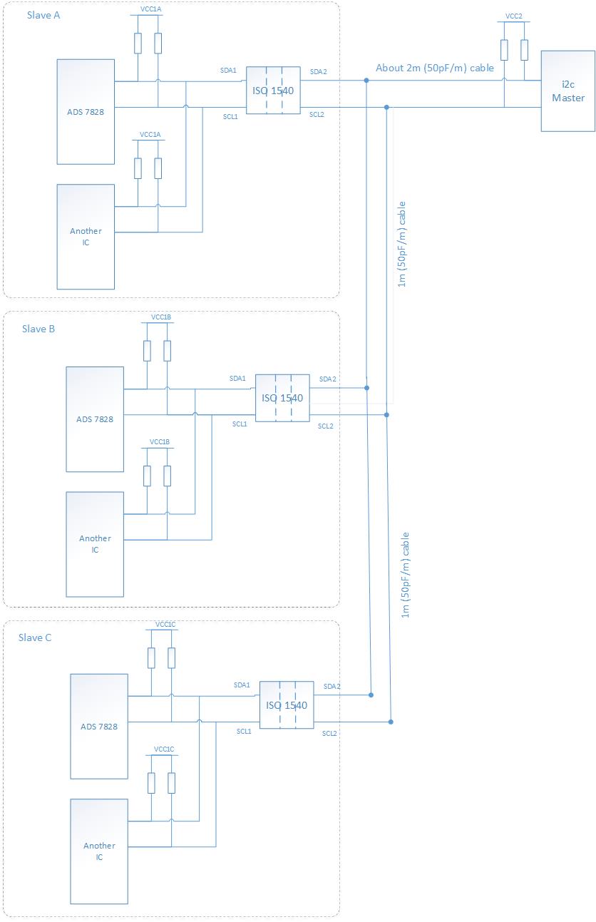

我们计划像这样将一些 ADS7828与主微控制器连接(请参阅 sketch):
-您能否检查此拓扑是否正常工作?
-尤其是对于 ISO1540、1侧的容性负载不能超过40pF、但我无法找到什么负载代表 ADS7828。 我们可以在这里并联连接另一个 IC 吗?
提前感谢您的关注。
    Clavier、您好!
    感谢您关注 ISO1540并分享清晰的连接图。
    建议将 ISO1540与主/从 MCU 关联、其中器件的 SIDE1连接到 MCU、而 SID2连接到 I2C 总线。 在您的应用中、如果两个器件(ADC 和 MCU)的负载电容低于40pF (包括 PCB 布线电容)、并且两个器件还符合 ISO1540的 VIL1和 VIH1要求、则可以使用 ISO1540 SIDE1上的两个器件。
    请注意、这不是我们的建议、但我认为在使用它时没有任何问题。
    关于 ADS7828的 SDA/SCL I/O 电容、我建议您在相关论坛中创建一篇 E2E 帖子、您应该会收到 TI 合适团队的回复。 我希望这能回答你的问题,谢谢。
