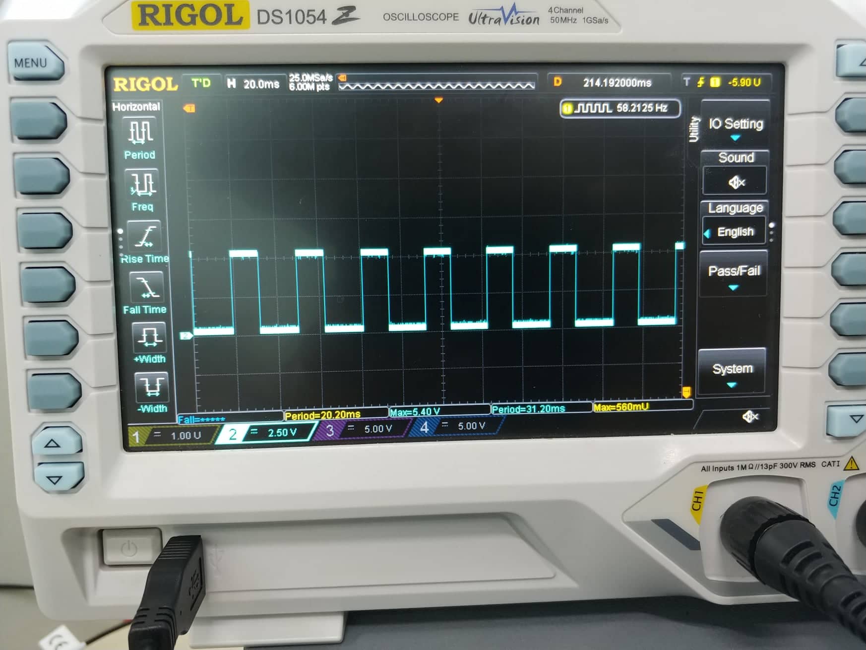

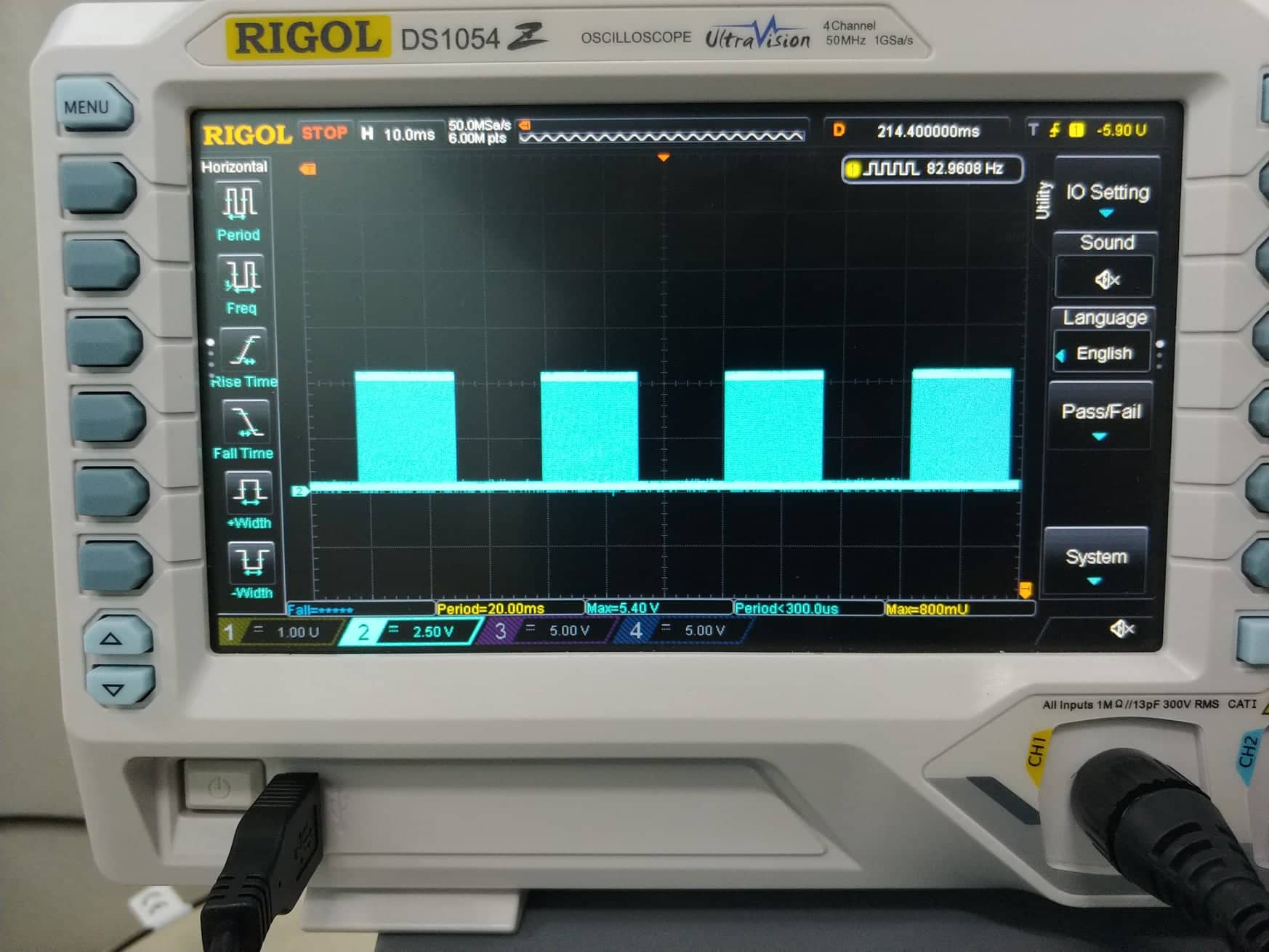

我们使用 ISO7760来隔离提供给多个栅极驱动器的 PWM 信号。 但是、我们现在注意到 ISO7760的输出会定期下拉。 请查找随附的案例。
在输入端提供高电平信号、但输出不会持续为高电平。
2.输入端提供固定占空比25kHz 信号。 但是、输出会定期下拉、持续特定的时间。
请建议可能出现的问题。
Shyama
1.输入偏高
1'-输出-
2. PWM 输入-
2'- PWM 输出-
输出 PWM 占空比和频率正确。 正是如上所示、输出被定期下拉。
