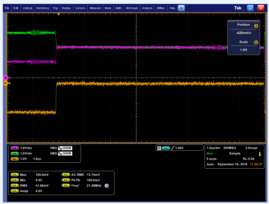

大家好、
我的客户使用 ISO1050隔离 CAN 节点和 CAN 总线。
下面是原理图:

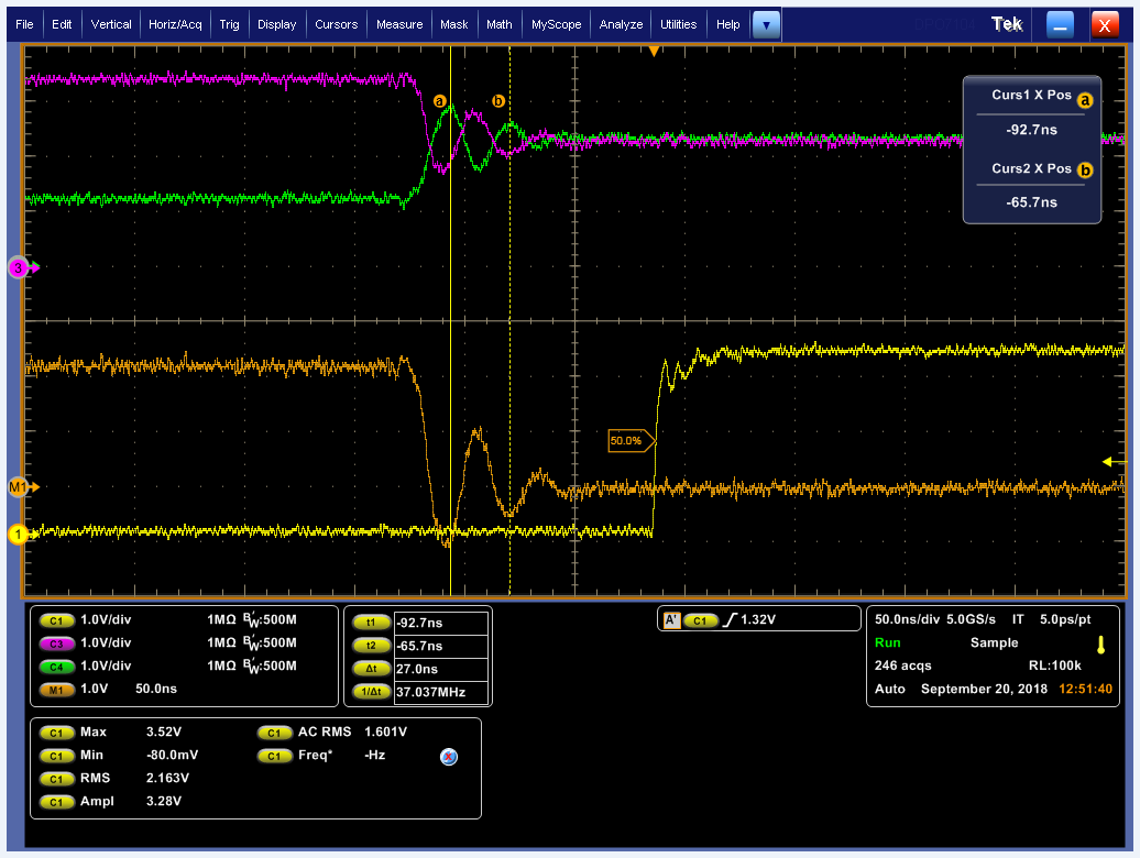

但它们会在下降沿发现振铃、如下所示:
紫色为 CANH、绿色为 CANL、橙色为 CANH-CANL、黄色为 RX。
在短接 铁氧体磁珠后 、振铃问题已得到改善。 请参阅以下内容:
铁氧体磁珠的电感值 约为0.8uH
您能否帮助评论磁 珠是否由铁氧体磁珠引起的振铃?
请帮助分析解决方案以固定信号振铃。

    是的、它看起来是由磁珠导致的。 通常、当我们具有电感分量的开关活动[上升沿和下降沿]时、我们会看到电压振铃。 您在第二个示波器屏幕截图中没有看到它、这一事实基本上证实了这一点。
    电感分量可以采用磁珠、共模扼流圈或长布线/电缆的形式。
    客户运行的数据速率是多少? 从第二轮开始,它似乎是125kbps -不确定这是实际数据速率还是仅用于调试-您能确认吗? [8 * 1us = 8us;1/8us = 125kbps]如果是这样、那么只要振铃快速消失、MCU 以及其他节点仍应能够无错误地进行通信、因为采样点通常处于位持续时间的80%、 到那时、振铃也会降低、不会影响通信。
    有关此内容的更多详细信息? 客户是否遇到通信故障?
    原理图中的一些一般注意事项 C14和 C15非常大[nF]、并且可能会使节点负载下降。 通常、100pF 电容器更常见。 有时、这些大电容器还会与磁珠的电感以及 TVS [二极管]的电容相互作用、从而形成一个 RLC 网络、该网络会影响瞬态响应。
