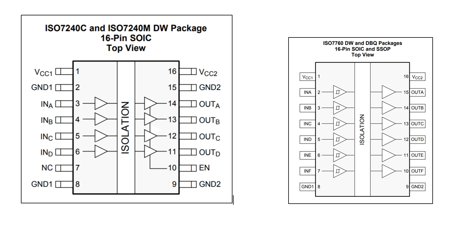

我设计了一款旧设计为 ISO7240的电池测试仪、
新设计,我使用 ISO7760F,但测试中出现了一些数据错误
您是否可以指示差异? 谢谢

    当然、我们很乐意在这里为您提供帮助。 您是否有简化的方框图或原理图以及设置详细信息可供分享、以帮助我们进行调试?
    7240M DW 是一款较旧的高速、低延迟4通道数字隔离器。  M 器件 使用 CMOS 阈值、可在高达150Mbps 的速率下运行。
    ISO7760属于较新的6通道系列、可实现100Mbps 的速率。 也使用 CMOS 阈值、但一些功耗规格和时序规格不同。 它还在内部使用不同的信号架构[仍使用电容隔离]。
    我在前面提到的封装版本中查看了两个器件的引脚分配,您需要了解一些引脚分配差异。 关键是7240M 上的接地引脚放置和使能引脚存在、这在7760器件中不存在。
    此外、您还将使用 ISO7760FF 版本具有失效防护低输出。 这意味着、当不存在输入信号或输入电源 Vcc1不存在时、输出将默认为逻辑低电平。 在这种情况下、如果您希望输出默认为高电平、则可以仅选择7760/SSOP (器件型号中没有 F)
