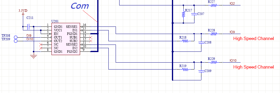

我的客户希望找到负输入或正输入为24V 且低于要求的数字输入:
测试完成后、ISO1212似乎无法提供-24V 输入、对吧? 任何权变措施解决方案。 请在此处找到 schmatic。
延迟时间<3uS
2.支持 COM 0V 或24V
3.符合 IEC61131-2类型标准
    您好 Brian、
    您的观察结果正确。 ISO1212阻止了 Ve 电压。
    以下应用电路可用于双向操作。 所示为 ISO1211、但也可用于 ISO1212的每个通道。 在这种情况下、COM 可以连接到0或24V。
    BAT54CLT1G 是低成本肖特基二极管、采用双封装。
    Rgds、
    ANANT
