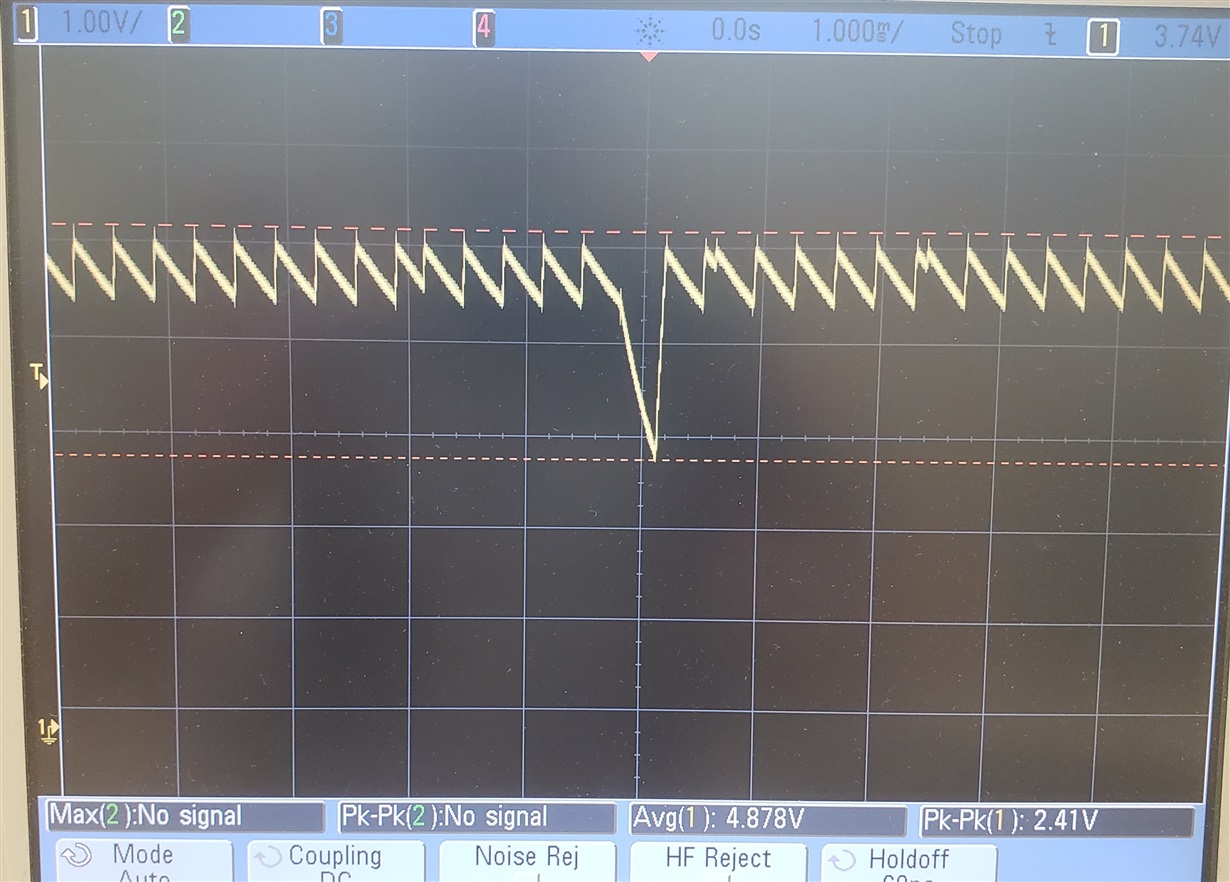

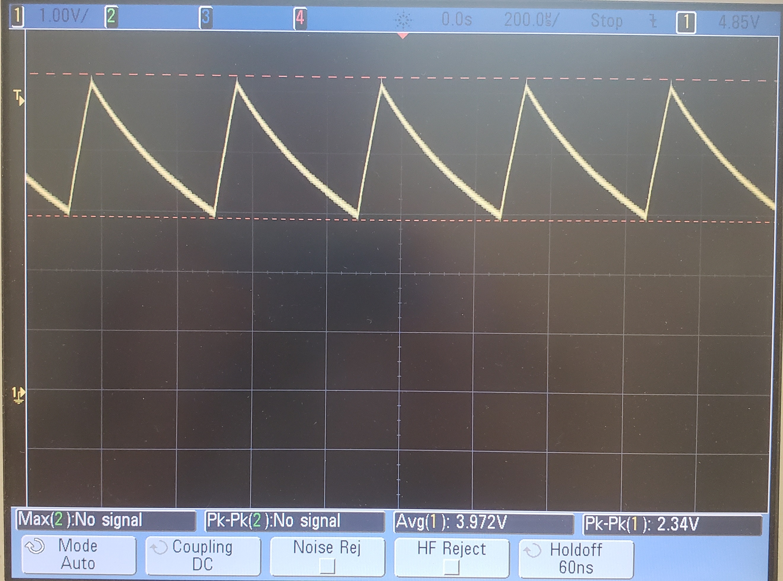

我正在与客户合作进行 ISOW7841设计、我们看到 Viso 输出轨上的电压纹波非常大。
数据表的图30显示、在5V 满负载时、Vpp 应小于100mV。
在测试中、客户在 Viso 上具有10uF 电容、并使用4.7kOhm 或120Ohm 的虚拟负载。 请参阅下面的示波器截图、了解它们在这两种条件下看到的纹波。 请注意、两个波形都在5V 以下取平均值。
4.7k Ω:
120 Ω:
让我知道我们可以采取哪些步骤来缩小这里的问题范围。
Ryan B.
    您好、Ryan、
    感谢您分享有关客户问题和波形的详细信息。 我看到、纹波异常非常高、这是 ISOW7841中不具有10µF μ F 电容和120Ω μ F 电容的情况。 请注意、去耦电容器的放置和布线也会影响去耦电容器的有效性。 我想查看原理图和 PCB 布局、请允许我通过电子邮件与您联系、以获取相同的原理图和 PCB 布局。 谢谢。
