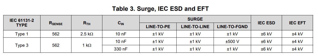

我们还有一个 ESD 等级问题需要咨询产品线。 ISO1212器件支持具有3kVrms VISO 的双通道24V 数字 I/P Rx。 我们假设 ISO1212可支持的 ESD 额定值应高于3kV、但我们看到+/-2kV HBM 和+/-1kV CDM。 ESD 额定值规格是否缺失或错误? 您是否会建议支持+/-8kV 空气 ESD 放电的建议?

    关于 IEC ESD、请参阅数据表上的表3:
    1、同侧: 对于1型和3型、使用10nF CIN 电容器、我们可以满足+/-6kV ESD 接触要求、这通常相当于8kV 空气。  如果需要进一步改进、我们可以增加 CIN (20nF 或40nF 应正常工作)或使用外部 TVS 二极管、如数据表中的图22所示。
    2.穿过隔离层: ISO1211可满足6kV 接触要求、ISO1212可满足5kV 接触要求。 为了满足8kV 空气要求、我们可能需要使用一个 Y 电容器从浮动接地端连接到接地端/PE (请参阅图23)。 该电容器通常用于大多数数字输入应用、有助于防止 IEC ESD 冲击对隔离栅产生应力。
