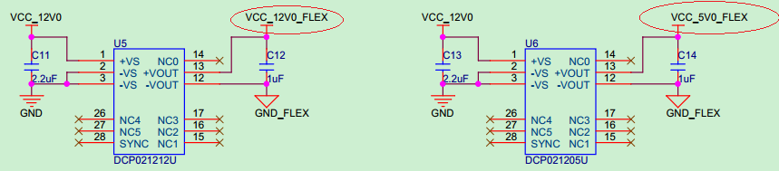

我将芯片 DCP0212用作电源隔离电路!该隔离电路的输出电压应为12V 和5V。
现在我测量 U5的13个引脚、其输出电压为22.01V;  U6的13个引脚、其输出电压为0.6mV。
谁 能解决这个问题?
非常感谢!
下面是我的原理图:
    我怀疑您的 VCC_12V0_Flex 电源轨已卸载。 这些器件需要至少10%的负载才能将电压保持在预期范围内。
    您能否发送 VCC_5V0_Flex 电压轨的波形? 我怀疑该电源轨在启动时消耗大电流、不允许输出电压上升。 VCC_12V0上的输入电流可能会限制 DCP021205U 的启动。
    您可以通过 jarrigo@ti.com 直接与我联系、发送波形或询问更多问题。
