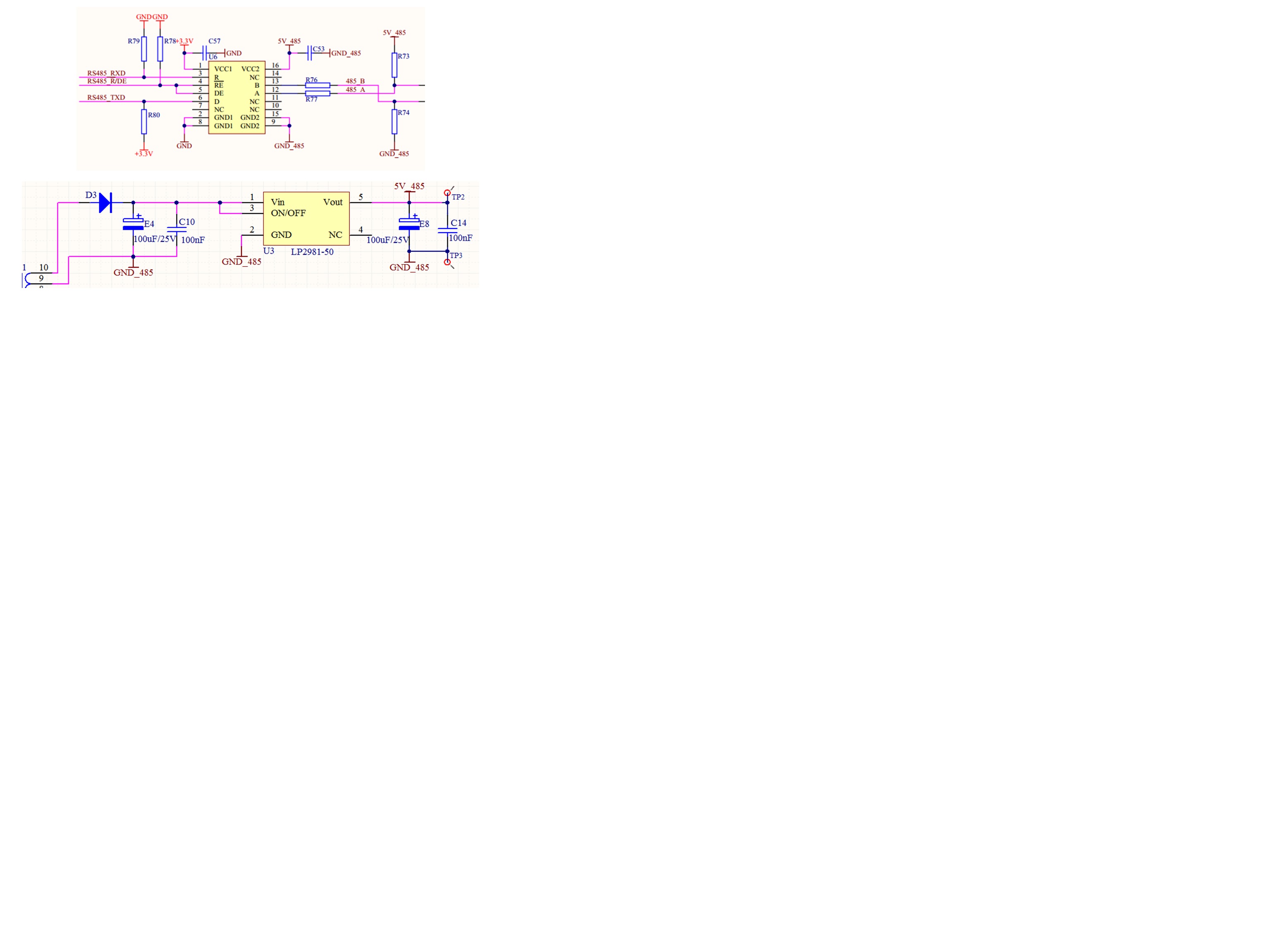

我的客户是业界领先的步进伺服客户。 现在他们正在测试 ISO1410并发现了输出电压纹波问题。
如下面的电路所示、如果使用上拉和下拉 R73和 R74、它们会发现 VAB (通过差分探针)的输出电压纹波非常大、远远大于5V_485的纹波(如左侧波形下方)。 但是、如果移除 R73和 R74、则纹波电平变为正常(如右侧波形下方所示)。 纹波频率与直流/直流开关频率相同。
