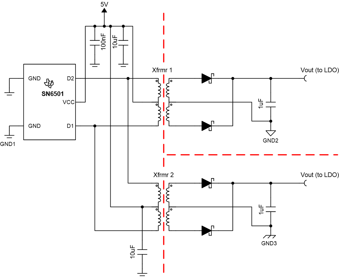

    您好、ACGUY、
    我以前没有看到过在反激式或推挽配置的次级输出上隔离的多绕组变压器、但我们客户的首选变压器供应商可能愿意定制器件。
    由于这些是低电流要求、SN6501能够驱动两个并联的独立隔离变压器、它们的次级侧彼此隔离。 请参阅下面的原理图、并告诉我这是否是我们客户将考虑的问题。

    Manuel、您好!
    感谢您的款待。 我会向客户推荐您的想法。 我将在几天后向您反馈客户对该问题的看法。
