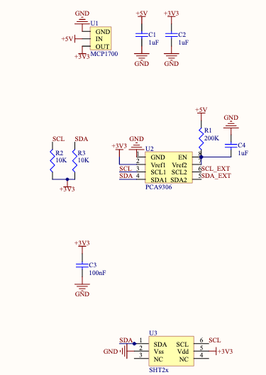

大家好、我的一位客户有一些基于 HTU21温度和湿度传感器的传感器。
传感器使用全部4对供电和数据、每个对用于:VCC、GND、SCL 和 SDA。
实际上、这些传感器放置在噪声很大的工业环境中、远离主"控制器" 20/25m ...主控制器复用了许多 PCA9306、以启用正确的通道并进行测量、 这种方法毫无问题地工作。。我是 puzzled...becouse。CAT5e 电缆上的电缆长度产生的电容大约为1600pF。
无论如何、我已经从 Olimex 购买了 ESP32POE-ISO、并在 MCU 侧使用10k 电阻器上拉电阻器和总线侧使用330ohm 电阻器连接了 PCA9306的分线板:在我的实验室环境中、此解决方案有效、但当我在工业环境中"离开工作台"时、我无法读取任何内容。
实际上、我不知道我可以做什么来完成这项工作:"旧"网关具有与新网关相同的 I2C 接口、但电源管理除外: 旧模块使用 POE PD 提取模块(来自 Informart 的 PEM1305)、新的 Olimex ESP32-POE-ISO 使用 SI3402来操作电源提取。
您认为在 PCA9306的总线侧放置 ISO1540可以帮助我解决该问题吗?
    如果没有隔离式电源、则隔离信号毫无意义。
    I²C 不是为这种电缆设计的。 您需要更强大的缓冲器、如 P82B715或 P82B96。

    出于完整性考虑、这是我的接口的原理图:
    没什么特别的,很简单:没有别的了,也许我错过了什么?
    那么、您认为 通过 ESP32-POE-ISO 使用 Wesp32 可以帮助我解决这个问题吗? 如果我不是错 Wesp32、它完全 符合 IEEE 802.3at 标准...
    使用 P82B715 P82B96等强缓冲 器的另一点是、它们需要同时放置在 MCU 侧和传感器侧:我的客户施加了一个限制:我不必修改网关的任何部分。
    ...我只能在 MCU 端使用什么东西?
    Q9发生了什么情况? 如果要禁用 PCA9306、请直接下拉 EN 引脚。
    ESP 是否能够驱动流经这些330 Ω 电阻的电流?
    旧网关与 μ I²C 总线有何作用? 可能只是使用低得多的频率。
    尊敬的 Virt:
    感谢您澄清自己所面临的限制。 如果此板需要与其他需要正常 I2C 电平的板连接、则之前的解决方案看起来并不理想。
    为了在不偏离 I2C 协议的情况下增加电流板的驱动功率、我建议将 PCA9306替换为 TCA9517等 I2C 缓冲器。 PCA9306仅是一款电平转换器、不会重新驱动信号、也不会隔离总线电容-因此 ESP32目前正在吸收电缆上的所有电流。 将 PCA9306替换为 TCA9517等缓冲器(使用 A 侧驱动电缆)将为 ESP32驱动器提供一些缓解措施、并防止较强的330欧姆上拉电阻向缓冲器的高负载侧提供电流。 该器件还具有一个使能引脚、可直接通过 GPO 引脚进行控制-无需200k Ω 电阻器。
    您能否分享当前设计与通过测试的设计之间的差异? 如果需要、如果您不希望在公共论坛上发布、则可以直接通过电子邮件共享。 您可以通过单击我的 E2E 名称来查找我的电子邮件。
    无论怎样,请告诉我,上述建议是否听起来是一个更有希望的解决方案。
    Eric

    电路板修订版使用 TCA9517 A 侧来重新驱动电缆上的信号。 电缆侧上的1.5 k Ω 上拉电阻似乎满足27米电缆系统的上升时间要求。 正在努力进一步降低 PCB 布局上的总线电容、以确保在完全实现后继续满足此要求。
    目前、我们正在监控串扰(可能是由于长电缆)带来的潜在问题、但测试迄今已成功实现通信。
    我现在将关闭此主题、但如果我们的离线通信中存在其他主题相关信息/解决方案、我将发布更新。
