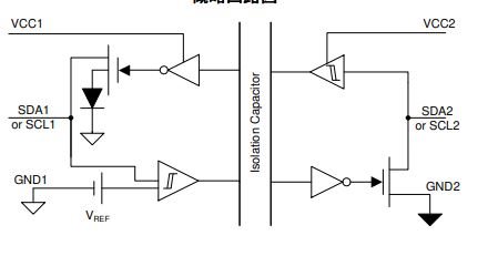

ISO1540在 SDA/SCL 和 GND 之间集成了二极管。 下面是第1页的图。
由于这个二极管、VOL 变为800mV (最大值)、因此在这种情况下、MCU VIL 不能满足 ISO1540的 VOL。
该二极管的用途是什么?

    您好、Uchikosi-San、
    下面的常见问题解答博文中简要介绍了器件一侧对二极管的需求。 请仔细阅读、如果您仍有任何疑问、请告诉我、谢谢。
