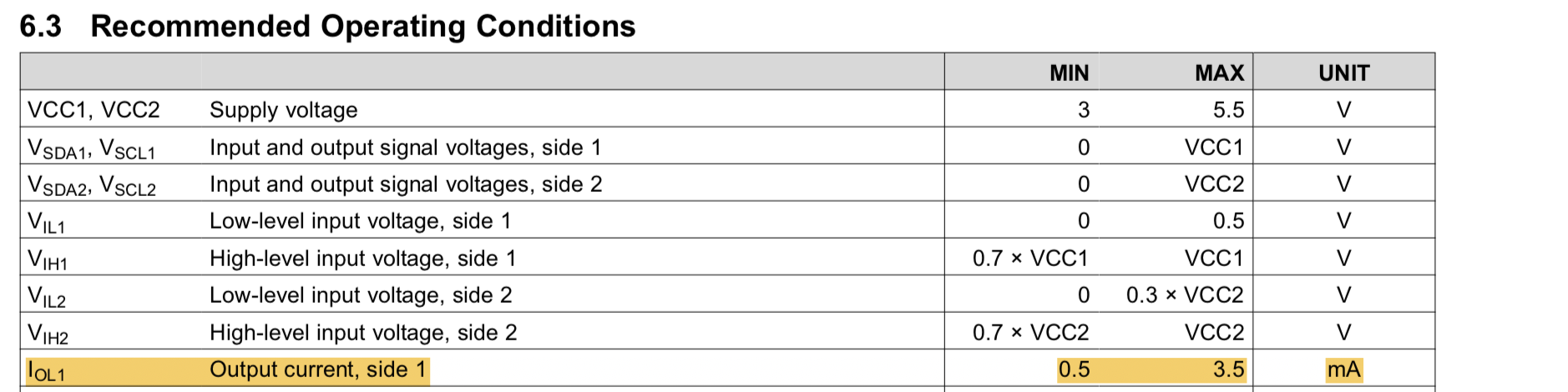

尊敬的团队:
根据规格、

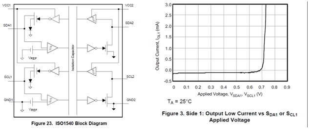

SDA1和 SCL1在 MOS 到接地的漏极侧有一个二极管、IOL 的电流从负到3mA。
如何知道最大 IOL 以及为什么二极管中存在负电流?
谢谢你。
Jim
    您好、Jim、
    SDA1和 SCL1的最大推荐 IOL 在 ISO1540数据表中指定、如下所示。 器件内部没有电流限制、客户需要选择外部上拉电阻器、以便将流入器件的电流限制为<3.5mA。
    关于曲线中显示的负电流、这是二极管的反向泄漏电流、单位为 µA μ A。
