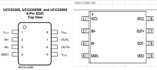

    尊敬的 Andy:
    为何 TI 的几乎 ISO 栅极驱动器引脚定义与其他供应商不同? 如 1ED160N12AF、1ED3123MU12H
    TI 是否具有相同的引脚定义解决方案?
    大家好、Jimmy、
    我们的许多产品都与行业标准引脚对引脚兼容。 例如 、1ED160N12AF 和 UCC5350SB 共用同一个引脚排列。
    Don
    您好、Don、
    好的、我的客户需要 高驱动器电流能力、比如。 那么、您有更好的建议吗? Thx
    1ED3123MU12H
    大家好、Jimmy、
    UCC5390提供高达17A 的峰值电流。
    Don
